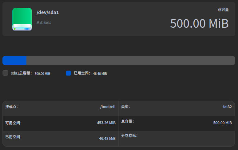

sifo
2022-01-19 17:53
BG7ZAG:
按照你的保存信息应该是没有储存空间了,如果是其他类似 Sub-process /usr/bin/dpkg returned an error code
可以参考https://blog.csdn.net/stickmangod/article/details/85316142
efi分区没空间了?
