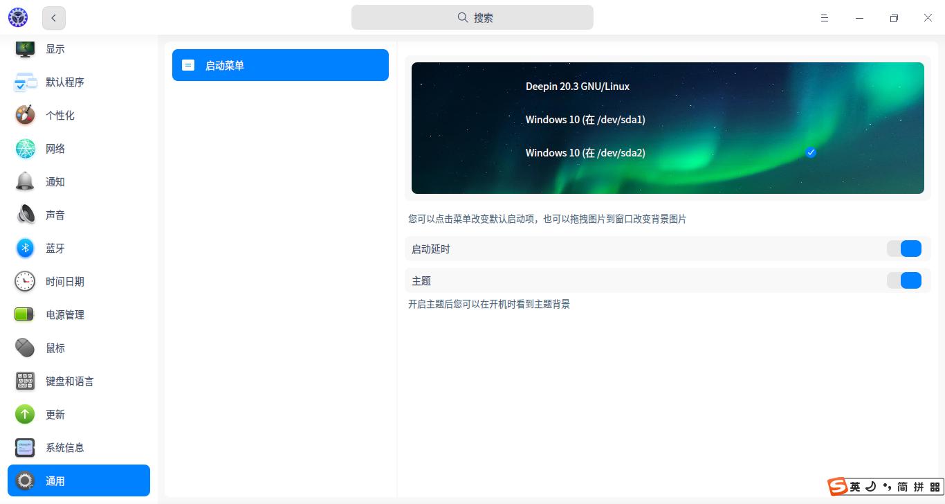

u盘安装完深度系统后,启动菜单里面有两个windows 的启动项,其中有一个是坏的,点进去显示数据丢失,另外一个是好的,可以正常启动windows 10。如何删掉启动菜单中坏掉的那个启动项目?

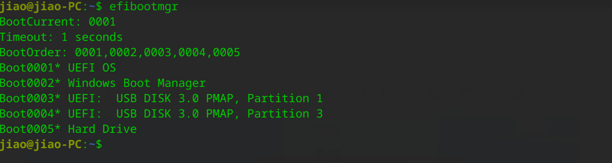

jiao
2022-01-18 02:44
EthanDuan:
我是小白,不太会使用命令。大神,能说详细一点吗?
首先你确定你是要删除多余的引导项,也就是BIOS里的引导系统用的。
如果是按照下面来,我给你截图:

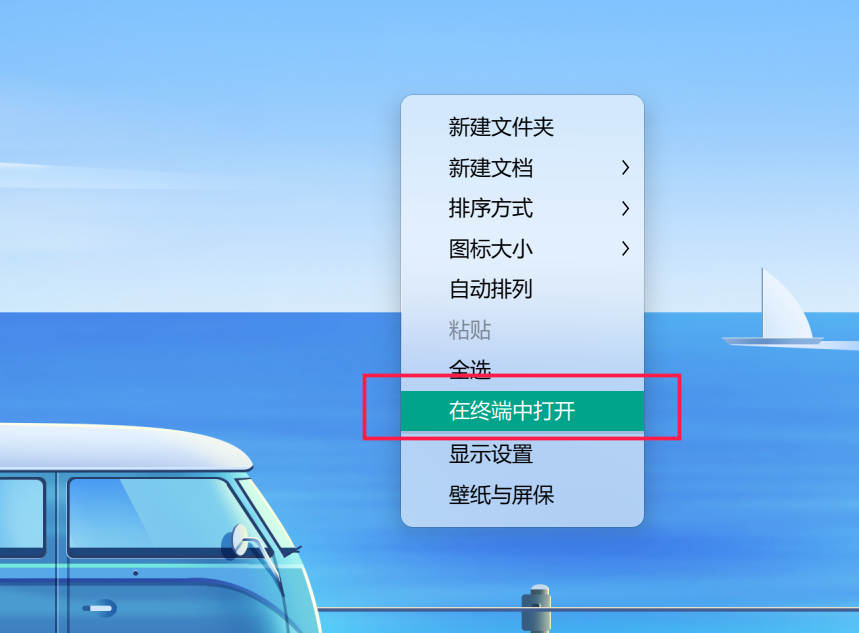

1.桌面右击 ,选择在终端打开
2.在命令行输入 efibootmgr
  1. 到你想删掉的那个,比如上图里Boot0004* UEFI: USB DISK 3.0 PMAP, Partision 3,它对应的BootOrder 就是0004
  2. 直接输入命令 sudo efibootmgr -b 0004 -B 就可以删掉Boot0004* UEFI: USB DISK 3.0 PMAP, Partision 3 这项了。(很简单,我就不做删除操作了。)

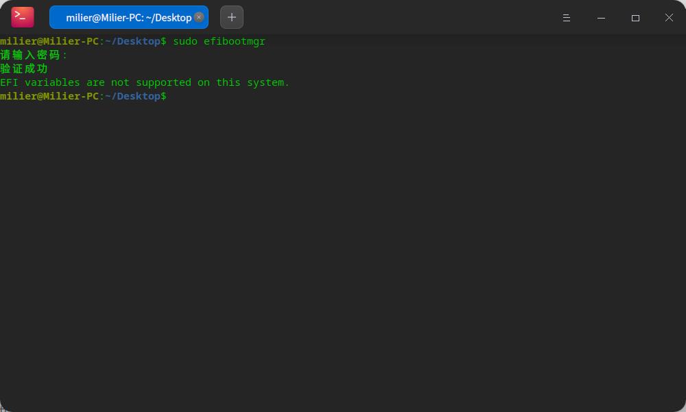

andktan
2022-01-18 18:31
efi variables are not supported on this system。#此系统不支持efi变量
应该是mbr引导系统吧,是不是bios比较老,不支持efi。
命令前加上sudo再试试:
sudo efibootmgr

EthanDuan
2022-01-18 21:38
andktan:
命令前加上sudo再试试:
sudo efibootmgr
是的,我的电脑非常老了。按照你的提示,我又试了一遍,还是没有成功。就很奇怪,我在Windows系统里面,也找不到启动项。
