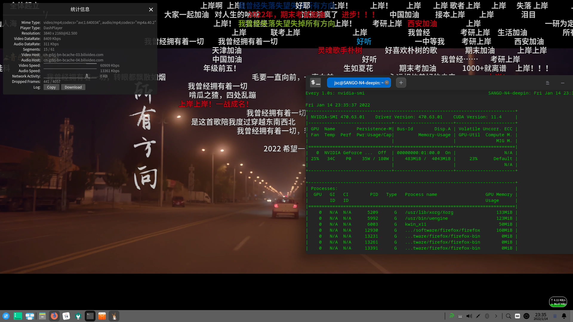

nvidia 470.63.01驱动,firefox 95.0.2,测试B站视频大会员4K超清模式:https://www.bilibili.com/video/BV1eq4y1y7KD?share_source=copy_web
硬件加速有效,cpu占用50~60%左右,显卡占用23~25%
如果说硬件加速不可用,那可能是驱动问题,或者大概显卡不支持

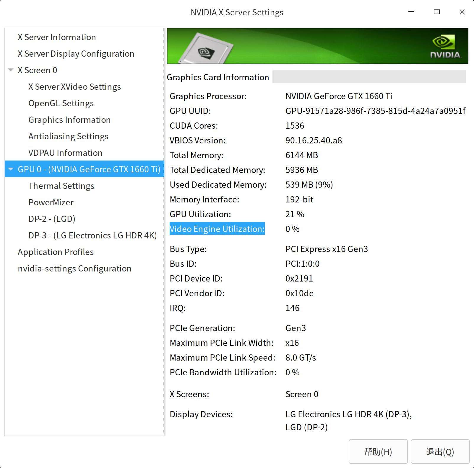

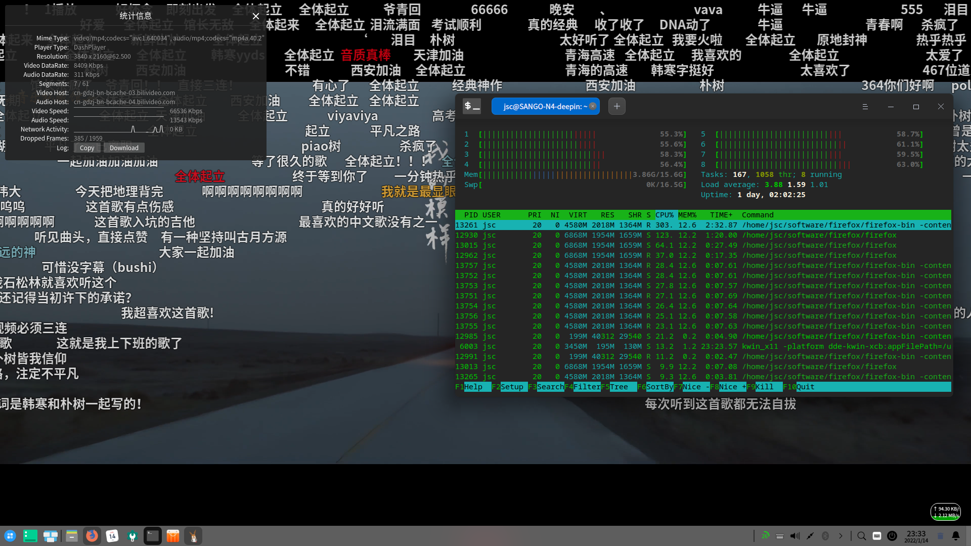

这个样子就是硬件解码没启用,同样的B站4K视频,不开弹幕,在win平台下,cpu5-10%,独显15%左右。
一换到Linux,不管什么浏览器,CPU30%往上,至于独显为什么会占用二十多,估计是在画面渲染而不是视频解码。
我已经鼓捣两天了,N卡的浏览器硬解还是没用上。累了累了

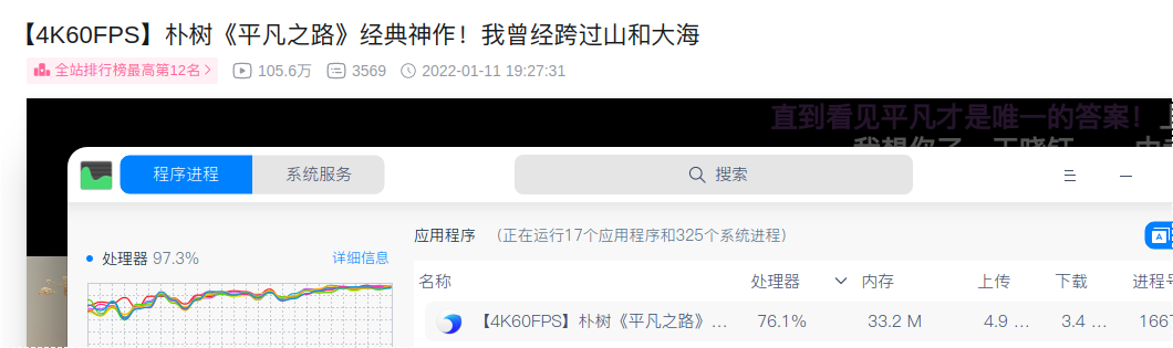

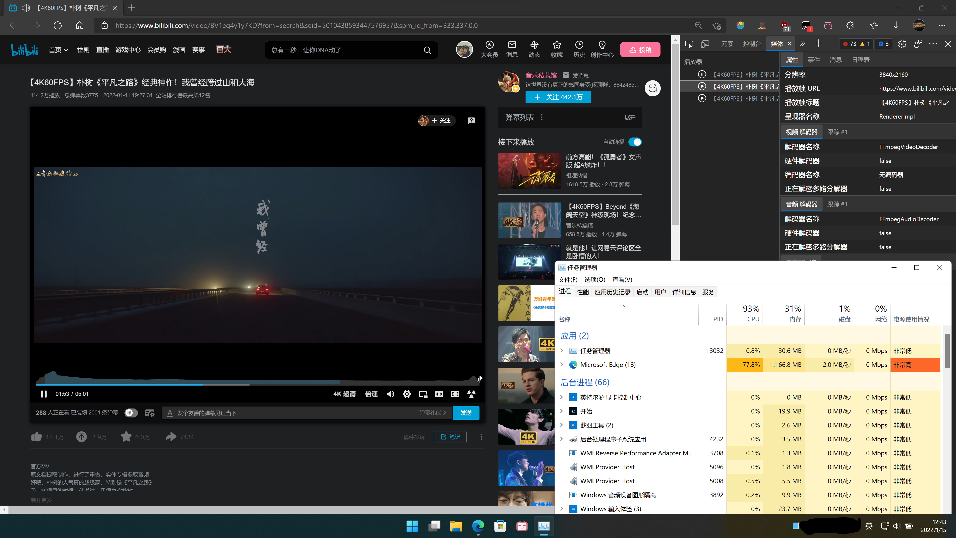

弹幕已关闭,4K显示器,但是按照chrome或者edge里开发者工具的媒体栏显示,确实没有启用硬件加速,CPU确实不止三十多,之前忘了看下面的进程,所以还是软解image.png
