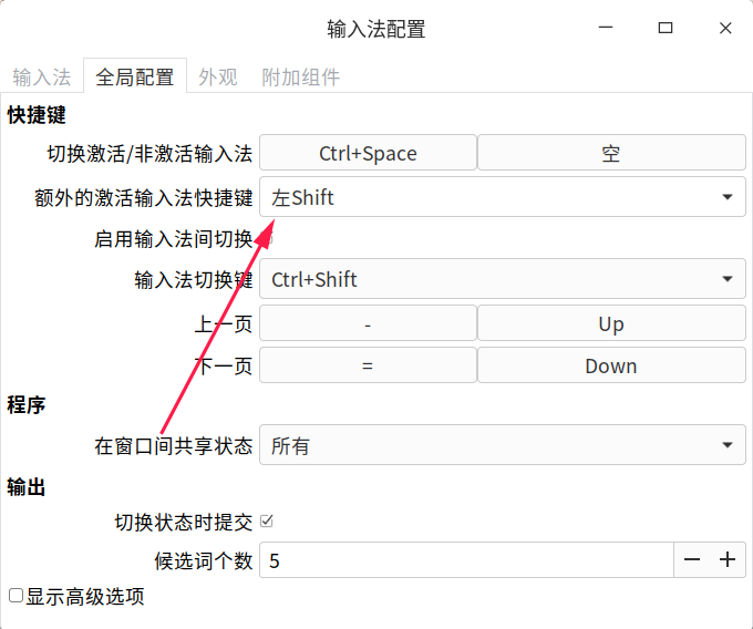

正常情况下,要实现点击 shift时切换回fcitx,只要在fcitx设置里把“额外的输入法切换键”设置为 L SHIFT即可
配置完成后,只要重启就可以保存设置

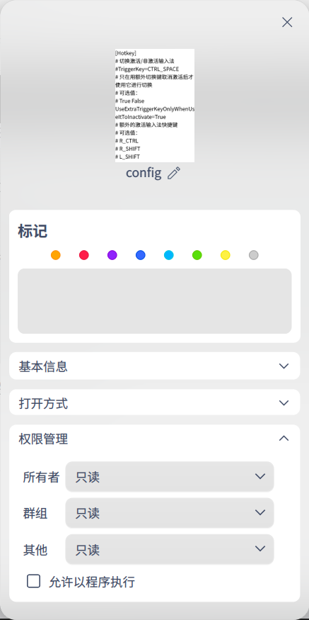

所以我们通过手动修改配置文件并更改权限为只读
配置文件在 ~/.config/fcitx/config
分享下自己的配置文件,实际上这个文件已经把所有的填法写明了,照着写就好了,前面加 #代表这一行不生效

然后在文件管理器里右键--->属性--->权限管理
把所有的权限改成只读
然后手动重启fcitx即可

云的眼泪
2022-01-11 19:39
何必搞这么麻烦
在全局配置中,选中“显示高级选项”,在激活输入法中选择左、右shift,在取消激活输入法中同样使用shift就可以了
额外的激活选择禁用就可以。
这样,不管在什么输入法状态,只要按shift,就会切换到fcitx

135******52
2023-03-21 04:43
云的眼泪:
何必搞这么麻烦
额外的激活选择禁用就可以。
妈耶,直接拯救了我这个强迫症
