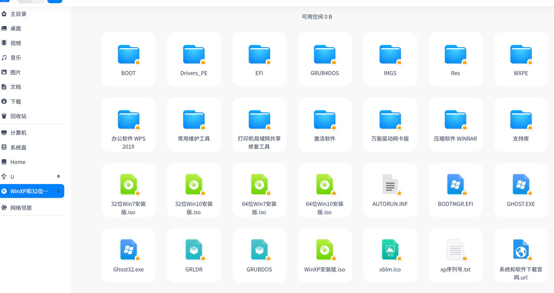

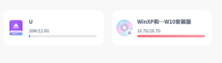

这是很早以前在某宝上买的一个PE装机系统盘,它是一个32G的U盘,很想知道它是怎么把镜像和U盘分开的,使用U盘时又不影响系统盘。很想知道很想知道,它是用了什么工具嘛?

大概率是用量产工具做的,一部分模拟成光盘,部分用做U盘。

量产工具制作就可以,但要注意,不同主控有不同的量产工具,不同的闪存颗粒可能需要不同的工具版本,如果选错,轻则无法量产,重则U盘报废。

在以前bios不是很强大的情况下 量产cd启动是很大的优势,因为很多老的电能不能优盘启动,只能模拟成USB CDROM,但是现在反过来了,很多都是UEFI了 反而usb cdrom不能启动了,直接复制文件到U盘还能成功启动。。 所以现在没有必要量产了

有U盘工具 fbinstTool 可以制作出一个只读可启动分区(类型应该是 USB-HDD),加上一个普通U盘可读写分区。
前者的目的主要是提高启动兼容性。另外一个功能是可以把很多 ISO 放在可读写分区,然后用只读分区启动后选择加载制定的 ISO,这样就实现了动态加载 ISO 功能。
