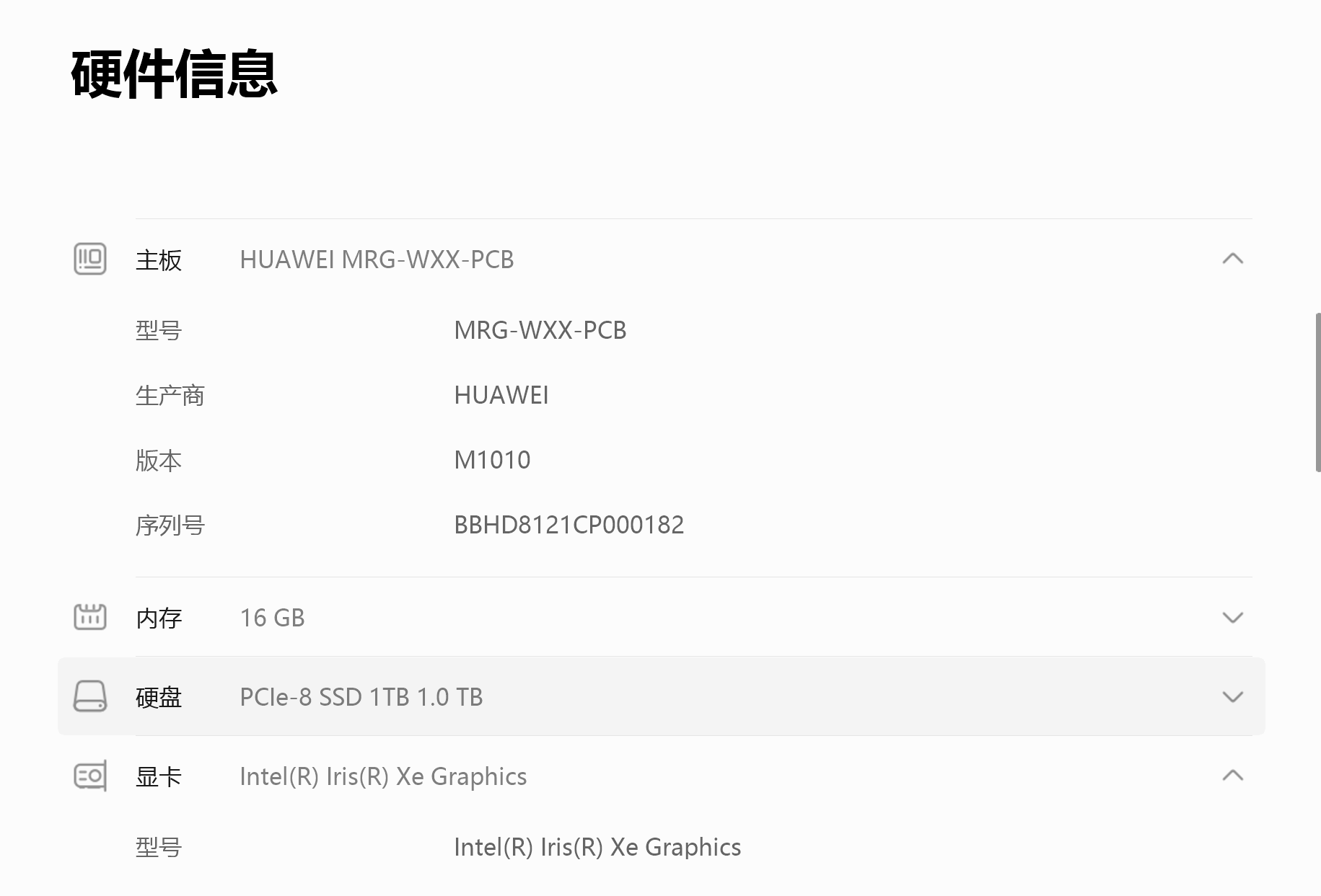

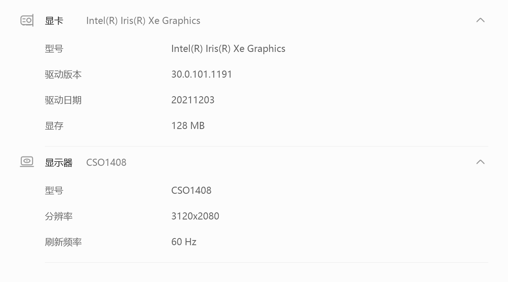

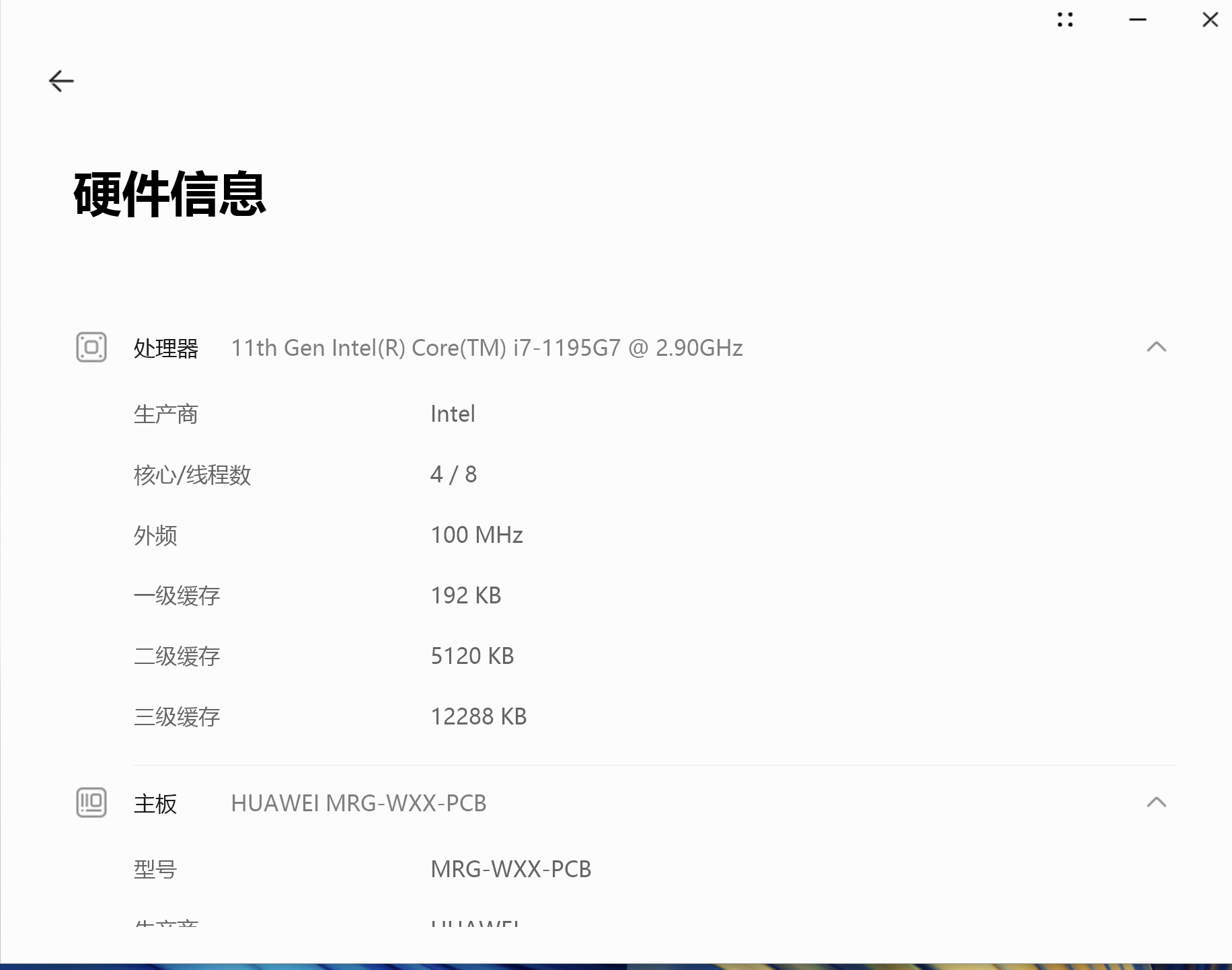

deepin用了好多年,之前在小米笔记本13.3Air上,除了进入系统过程中有点花屏,进到系统之后就正常了。现在换了华为Matebook X Pro 2022,安装deepin 20.3 进入系统过程中和进入系统之后一动鼠标就花屏,闪屏,没法用。有什么解决办法?平常工作一直用的deepin,习惯不好改。在线等。。。
硬件信息如下:

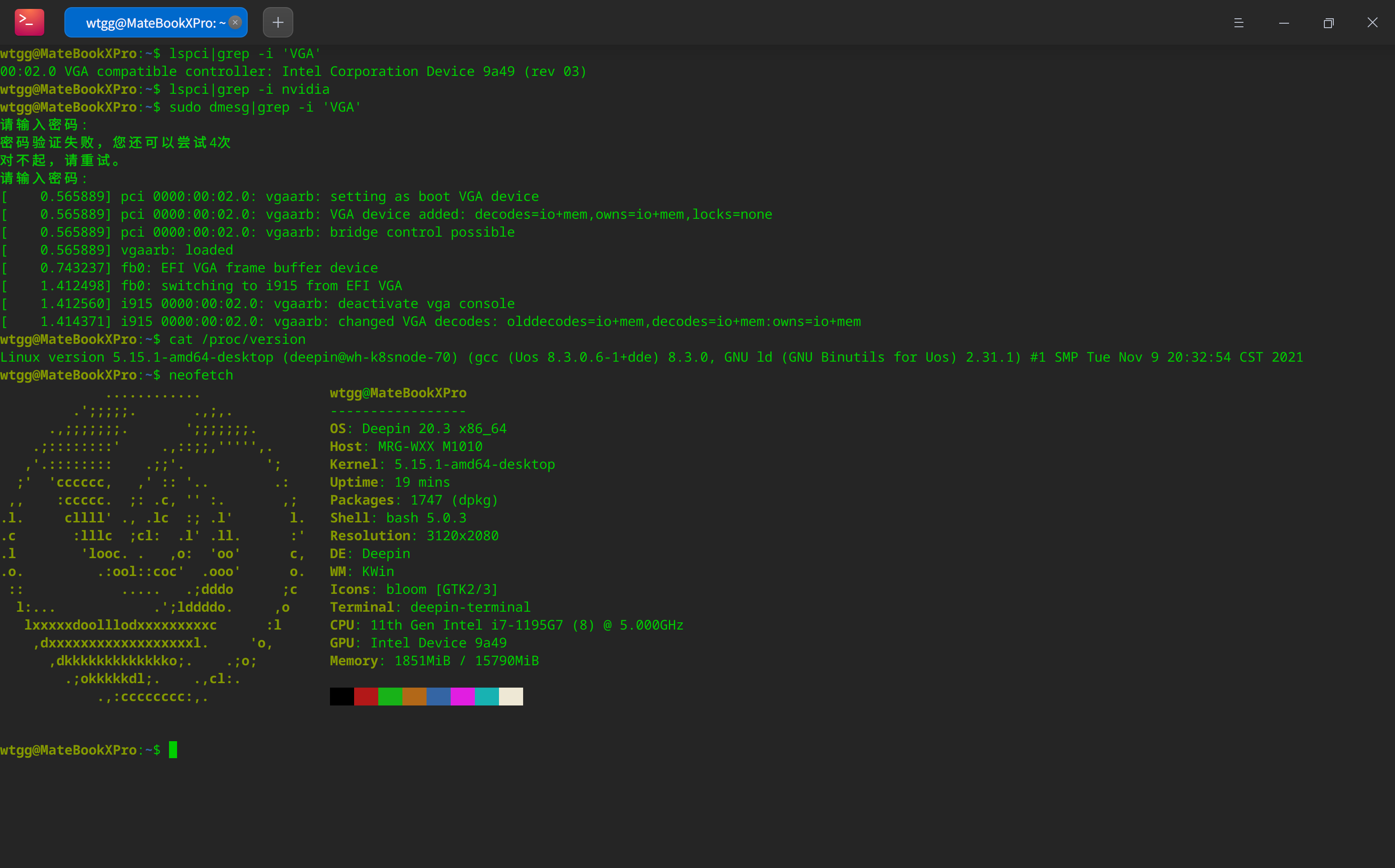

帖出deepin下显卡的信息,14s上的11370h完全正常没有花屏现象。

显示不正常,基本就是由于显卡驱动不正常引起的。
从你发的硬件信息来看,你的笔记本没有独立显卡,只有Intel CPU内置的显卡,那么可以推测应该是对新版CPU的支持不足及对新版CPU内置的显卡支持不足引起的。
我查了一下,14s的核显和MateBook X Pro2022用的都是intel(R) lris (R) Xe Graphics显卡。我的笔记本安装deepin20.3用的5.15.1的内核,花屏花的没法用

我装的是UOS,但是用的也是deepin的显卡驱动,我在UOS论坛放了14s的显卡和声卡驱动教程。可以参考下。
