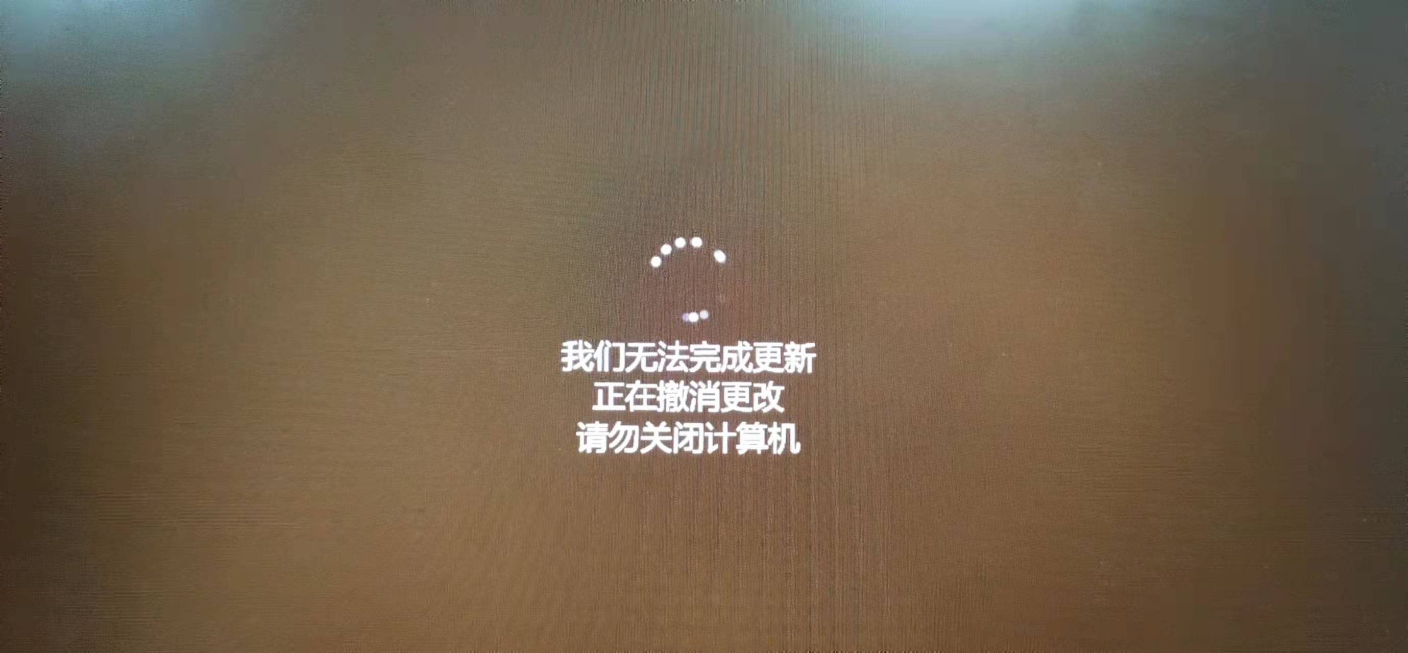

单独使用win10的时候都是可以正常更新系统的;
后来加入了deepin的阵营,装了双系统,之后win10就一直无法正常的更新了;
再后来因为deepin经常死机(一天2到3次)把deepin格掉了,换成Ubuntu,这个时候发现和Ubuntu双系统的时候,win10是可以正常更新的;
再后来无意间发现deepin死机的问题可能跟输入法软件有关,用了一段时间Ubuntu,整体上确实没有deepin好,故重新卸了Ubuntu安装回deepin,结果死机的问题没有了,但是win10无法更新的老问题又回来了,闹心。
之前在官方的吐槽大会活动上也提了这个问题,但是感觉上大家都是在上面发表自己觉得重要的问题,但是很少会去详细看其他人遇到的问题,也很难被选中到优先处理,不知道活动的后续选出来的3个下个版本更新的和其他的计划是什么。
@deepin-mq @deepin-superuser @babyfengfjx @神末shenmo @jjcui8595
不知道大佬们有没有遇到过这类的问题,有没有良方?或者能跟deepin官方反映一下将这个问题提上日程,多谢!
进度更新:
通过社区大佬的点拨,在pe中通过dg将window系统所在的分区设置为活动分区(激活当前分区),这个时候如果提示说会导致deepin所在的分区系统无法启动,这个时候可以不理会他继续执行(经过验证,不会对deepin的启动有影响),修改完成之后重启,window就可以正常的升级了。困扰了很久的问题终于得到解决,有其他小伙伴遇到同样的问题的话不妨一试。

pe下进入dg硬盘分区工具把win10盘符设置成活动分区就好了

wyj121934167:
谢谢!我试试看

2022-01-09 22:11
wyj121934167:
谢谢大佬的支招,已经按照您的方法处理,win10终于成功升级了,解决了困扰已久的问题呀,感谢。

摸鱼的舰长
2022-01-12 17:43
arrowarcher:
老哥我也是双系统,win10更新倒是没问题,就是经常死机重启:https://bbs.deepin.org/post/230203,帮我看看吧,是不是也是输入法。。。
双系统无法更新的问题很可能就是因为某些原因导致将其他的系统盘设置成活动分区,如果安装之后没有出现这种情况应该就不会遇到这个问题。
死机的问题我印象中是说搜狗输入法导致的,你看下是不是用的搜狗的输入法,如果是的话可以试试看卸载掉用其他的我后面一直用的是讯飞输入法,后面就基本没有异常死机过了,如果不是用的搜狗输入的话我印象中当时帖子中还提到要删什么字体,宋体还是,没有收藏暂时找不到原文了,你可以先看看是不是输入法的问题。
