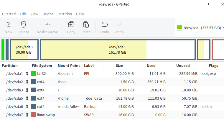

我就正常更新怎么突然报这个错啊? 是boot分区空间不够吗? 可是我看分区管理里 空间是够的,不明白了,更新不成功,装普通deb也装不成功了

会不会和你/boot单独分区有关,不建议boot单独分区

boota bootb看起来是备份用的,不同于boot分区
忘记、过去
2022-01-07 18:50
看着不像是 efi 分区的问题,是在 BIOS 添加启动项出问题了。
如果有黑苹果相关的引导工具,可以尝试重置 NVRAM 试试看

之前是安装的时候让deepin自动分区搞来的
那现在怎么搞能扩大boot分区,只能重装重分区了吗
