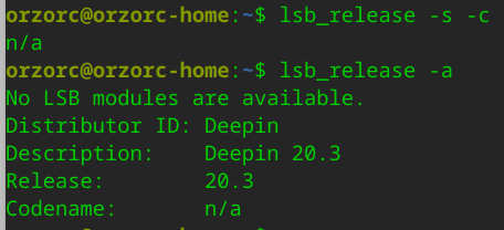

拿16.x举例
https://github.com/nodesource/distributions/blob/e37049cd09f0b52831b67164daada01fd7df46b7/deb/setup_16.x#L283
这里是检查当前发行版可以使用的源,deepin stable对应的是buster,这个理论上来说应该是没有的。但是20.3版本如果直接使用的话会报错,类似这样的:
## Confirming "n/a" is supported...
+ curl -sLf -o /dev/null 'https://deb.nodesource.com/node_16.x/dists/n/a/Release'
## Your distribution, identified as "n/a", is not currently supported
原因是获取发行版时用的是 lsb_release -c -s,而这个获取到的是codename,20.3这个返回就是n/a
这个有点奇怪,因为我看到的 /etc/lsb-release里面的codename是 apricot,同时 lsb_release -a会有 No LSB modules are available的问题,网上搜索到的方法是安装lsb-core但是deepin里面并没有,不知道是不是这个原因不能获取到正确的codename。
仔细看了一下历史记录,这个估计是从之前版本的脚本copy过来的,所以应该需要首先把这个输出修正为正确的codename,然后给那个库提pr,把正确的codename更新上去。
所以目前的workaround就是找到上面的 DISTRO=$(lsb_release -c -s)然后注释掉,换成 DISTRO="stable"再次运行,原来错误的地方就会变成类似这样的输出:
## You seem to be using Deepin version stable.
## This maps to Debian "buster"... Adjusting for you...
## Confirming "buster" is supported...
+ curl -sLf -o /dev/null 'https://deb.nodesource.com/node_16.x/dists/buster/Release'
## Adding the NodeSource signing key to your keyring...
然后就可以正常安装了

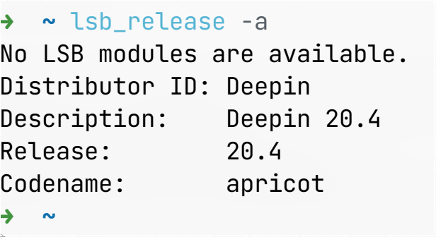

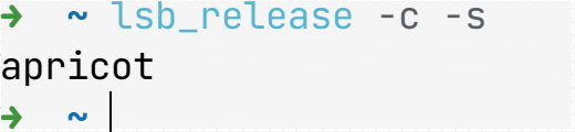

sudo_free
2022-01-01 23:59
https://github.com/linuxdeepin/developer-center/issues/1931
前两天刚处理了,20.4内测就直接推送了,效率确实提高了

orzorc
2022-01-02 05:29
要讲武德:
原来是20.4修复了,我还是20.3
