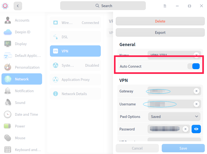

1、VPN设置成自动连接,如下图:

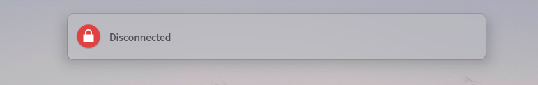

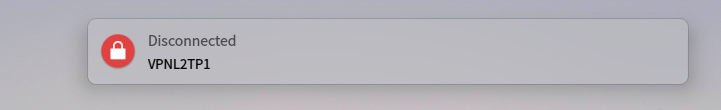

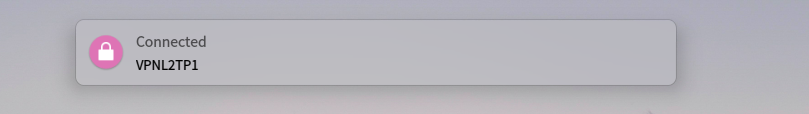

2、系统开机后,自动连接、断开、连接、断开,每次连接断开的过程会按顺序弹出以下提示,然后一直重复这个过程:

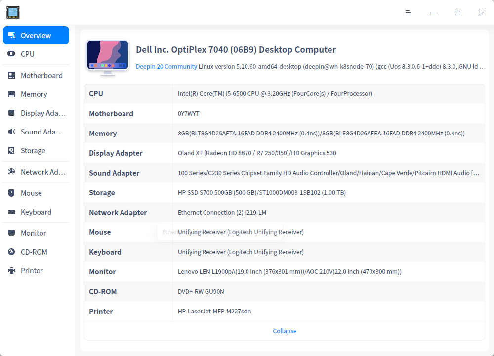

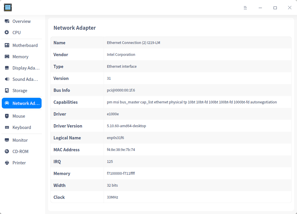

3、附上我的系统信息和网卡信息:
谢谢~~like

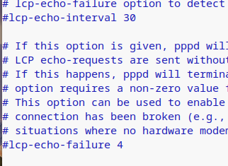

sudo vi /etc/ppp/options
注释掉 lcp-echo-interval 30 和lcp-eco-failure 4两行,然后重启网卡或者重启电脑就行了

谢谢楼上!但是,我把两行注释掉了,重启电脑,问题依旧。好像没有效果~~~
