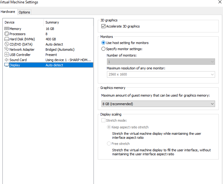

Host 是win10 21H2,显卡是AMD W5100。VMWare workstation 16.2.1,安装使用没问题。但是开启3D加速后显卡影院和VLC都是闪退,journal记录segment error。glxinfo 可以看到direct支持,但是glxgears 也是闪退, segment error。去除3D加速后可以使用影院和VLC,但是都是用CPU,没有使用GPU。删除open-vm-tools,安装vmware linux tools也是一样。
同样配置VM,ubutun没有问题,VLC播放视频显示GPU占用。
Win 10显卡驱动windows 自带和AMD的都试了,没有区别。
哪位大佬能给指点一下? 实在不想放弃Deepin。

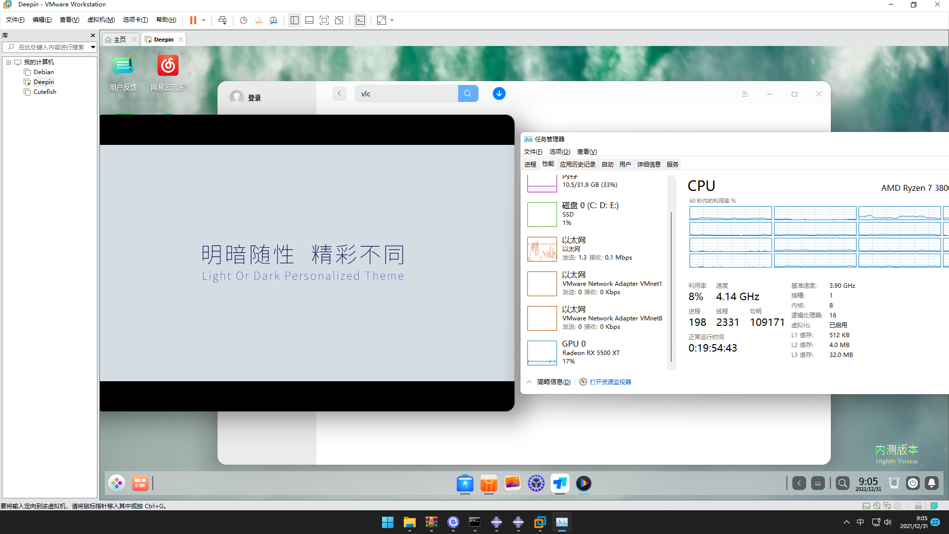

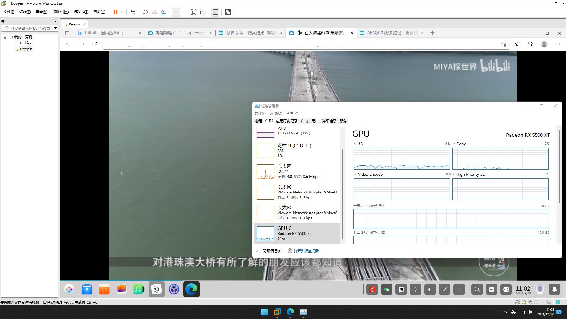

czyceo
2021-12-31 17:07
无标题.png我的影院没问题啊,显卡是AMD 5500XT,可以调用
z2******33@hotmail.com
2021-12-31 17:33
czyceo:
我试一试deepin是20.3 Nightly。我其它Linux都没问题, Ubuntu, Endeavouros, Centos。
