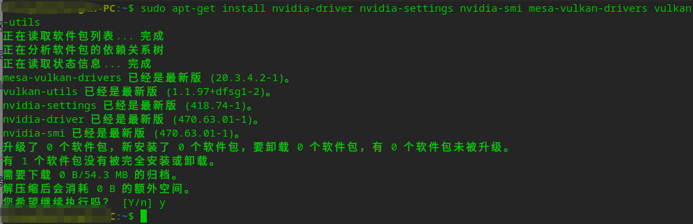

安装源内驱动:sudo apt-get install nvidia-driver nvidia-settings nvidia-smi mesa-vulkan-drivers vulkan-utils
下载并安装驱动切换插件:https://github.com/zty199/dde-dock-switch_graphics_card/releases/

2021-12-29 17:23
北冥夜未央:

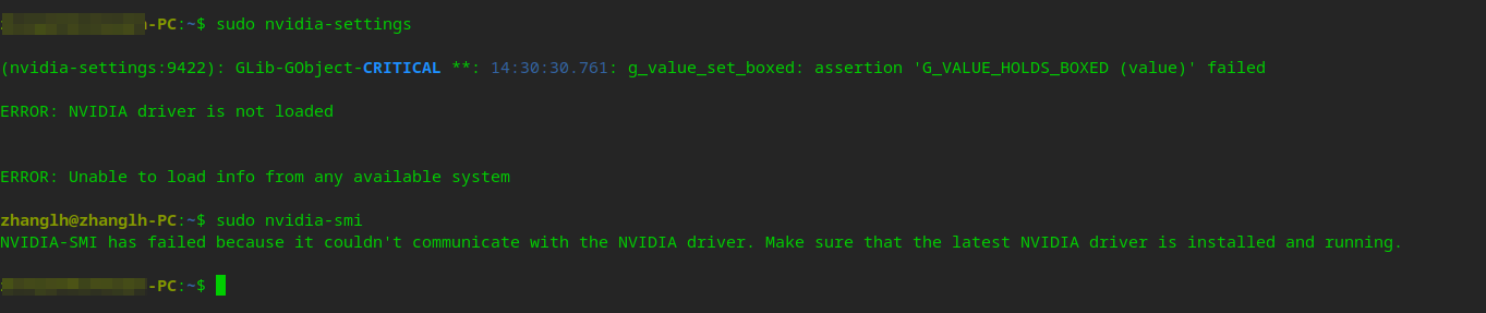

文件存在,然后我也重装内核以及NVIDIA驱动,驱动安装成功,但是并没有被加载
triste
2021-12-29 22:31
enforcee
2021-12-30 00:31
triste:
楼主不要着急,这种情况我见过多了,你要一步一步来,我用过的所有GNU/Linux里面只有deepin很麻烦
先看看nvidia等内核模块有没有运行
lsmod | grep nvidia
如果没有运行的话就试试
sudo modprobe nvidia
看看有什么提示
顺便看看nouveau有没有运行
lsmod | grep nouveau
