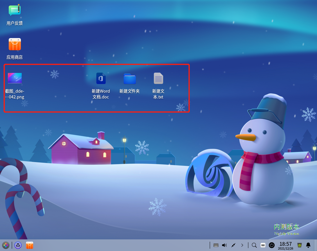

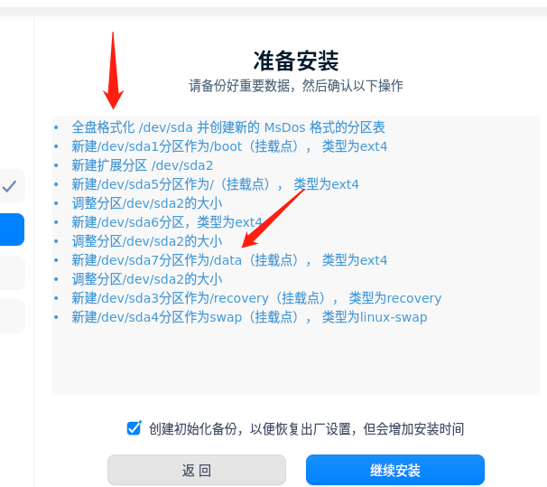

是怎么做到全盘格式化,还能保留桌面文件的?(单硬盘)

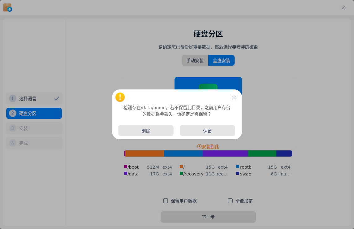

按理说/data(数据盘)所在的分区不会被格式化,安装好后直接挂载上的。
是文字描述有问题吗?

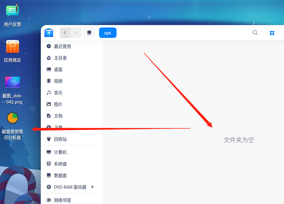

还有个问题,opt下的软件主目录都被清空了,结果桌面有图标,有点尴尬joy

很明显这里的全盘格式化只是为了方便这样表达,如果上面选了保留那么/data/home就不会被格式化。

桌面图标在 /home 里,没动
辉夜
2021-12-27 16:45
安洛:
那不就是描述的问题嘛,我觉得得改成和实际情况一样来比较好joy
blue
2021-12-27 18:18
不是应该是把保留的数据放到主目录(或/home下)特定文件夹内吗?
直接合并到当前用户,这样旧的配置文件会不会影响新系统?

安洛
2021-12-28 05:57
blue:
我猜deepin直接就是保留所有/home下的文件。
所以确实会出问题,比如说deepin-wine失常的时候,因为deepin-wine的文件在/home下面,所以重装系统如果选保留也是没有用的。
