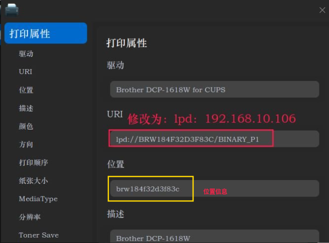

关于兄弟打印机DCP-1618w驱动安装与设置问题,我曾经撰写过一文《如何在Deepin 20下安装brother打印机驱动及设置网络打印机?》(https://m.uc23.net/jiaocheng/73124.html?ivk_sa=1024320u),通过我的实践,解决了这款打印机在deepin系统上的安装与应用,实现了有线与家庭局域网内的无线打印。但是,近期deepin多次系统升级后,我发现打印出了问题,最后发现“打印机连接状态出错误”。比较以前帖子中的截图与这次的截图,发现其他方面都没有问题,只是打印机的“位置”信息出现了空白。详见如图所示。
以前打印机安装成功时的“打印机属性”截图:

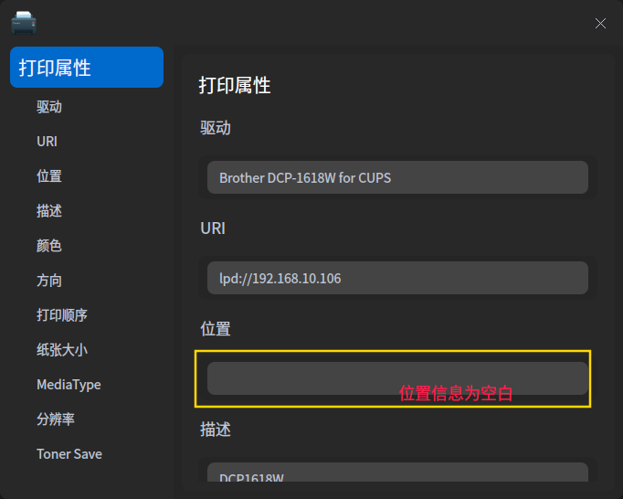

现在的“打印机属性”中位置信息为空白,也就是没有显示位置信息,所以电脑发出打印指令后,打印机接受不到打印信号。如下图所示:
究其原因,各位高手予以指点。谢谢!

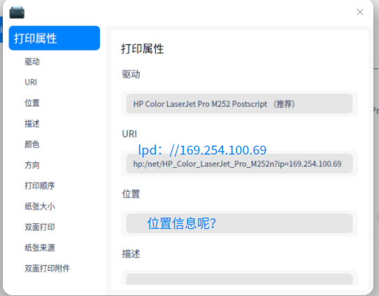

今天刚装的,提示连接失败,后来把URI改成lpd://169.254.100.69,就提示套接字操作超时。求解决办法!

你这台打印机的“位置”信息没有啊。必须是地址和位置两个信息完整才可以让你的电脑找到你的打印机,否则连接不上的。

你的打印机安装没有显示“位置”信息,这样你的电脑就找不到打印机的。

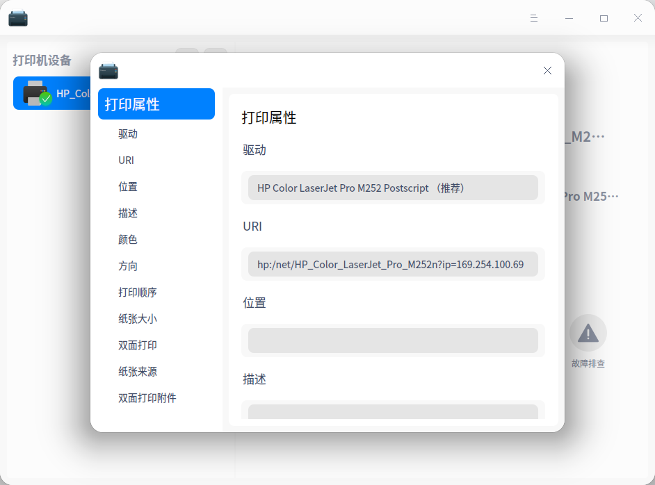

装上就没有,跟你主贴是一个情况。

后来我在打印机上功能设置中找出来了,因为打印机是显示屏。
