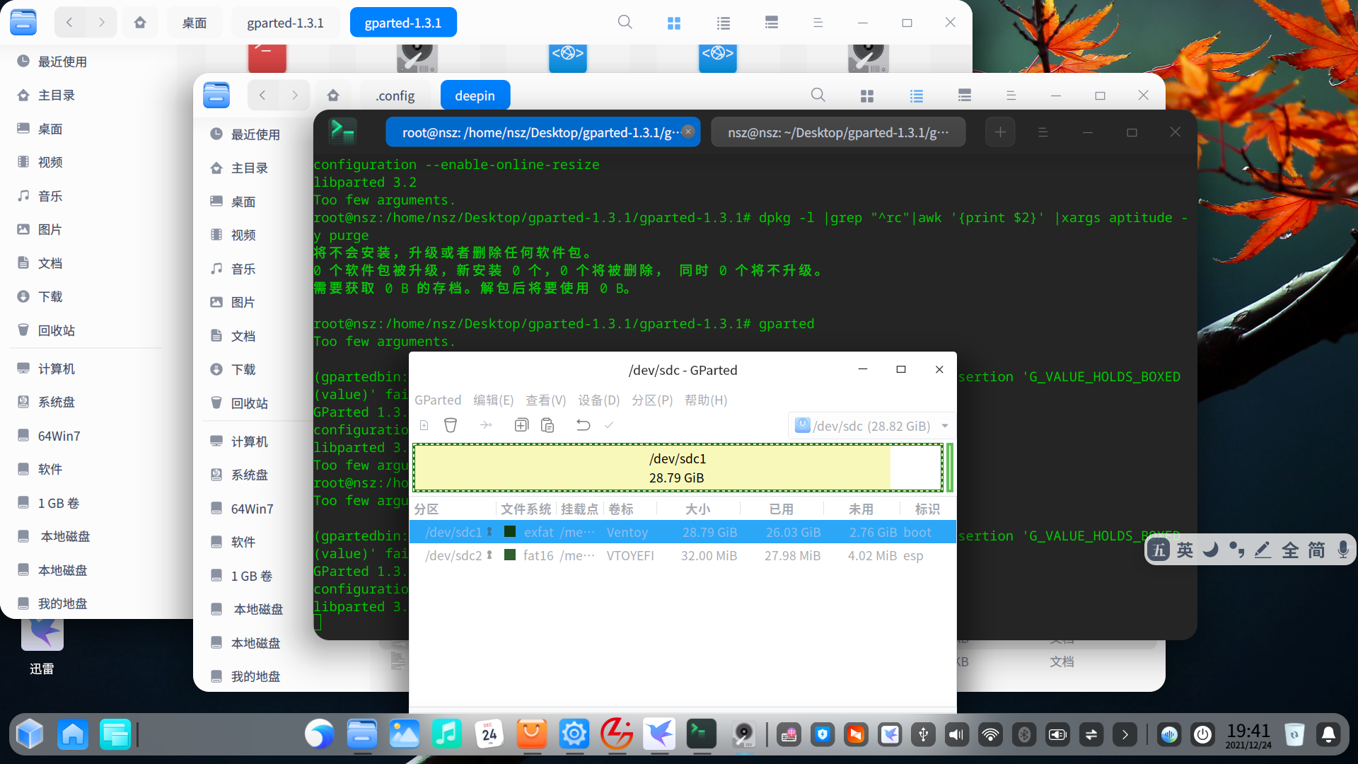

[Topic DIscussion] 求助gparted文件在uos上怎么安装谢谢

jiutian123
2021-12-25 03:44
