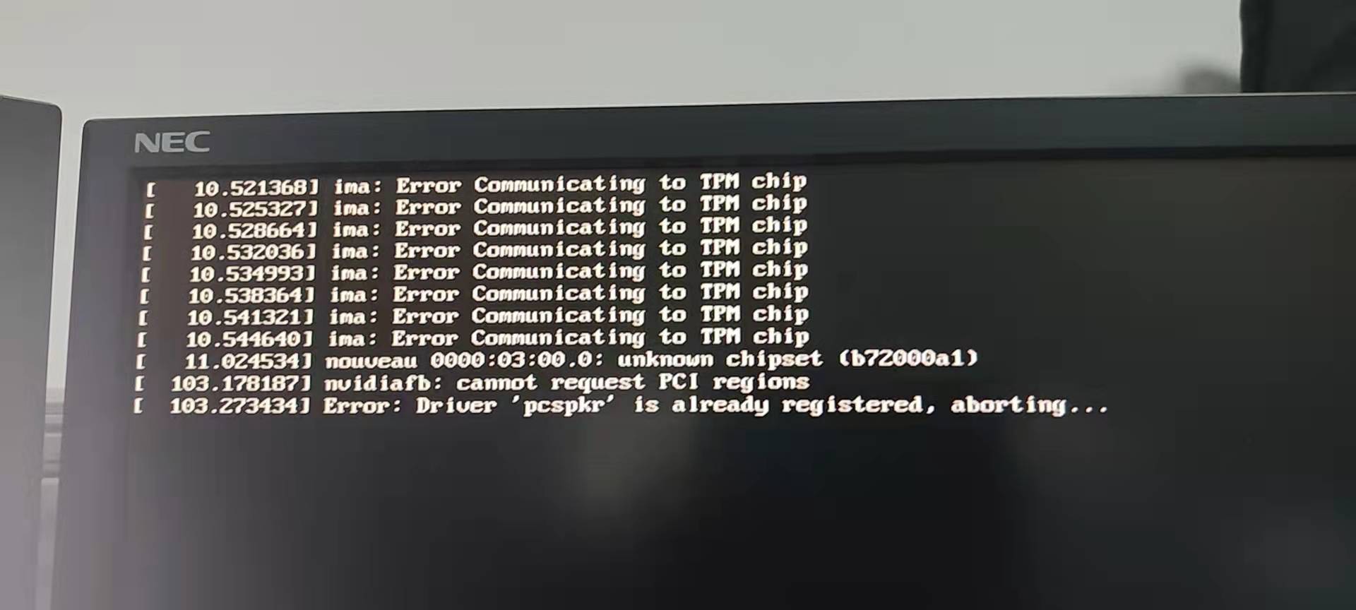

  2. 开机画面显示“Error:Driver 'pcspkr' is already registered, aborting...
sudo vim /etc/modprobe.d/blacklist-pcspkr.conf
blacklist pcspkr
sudo update-inittramfs -u

  1. 开机画面显示“Error:Driver 'pcspkr' is already registered, aborting...
你好,这个问题如果是重启后出现,如何编辑文件,进不去系统,百度修改grub也不行。 之前没装NVIDIA显卡是可以进去的,装了之后就进不去了。
盛夏夜
2022-01-03 22:32
41******71@qq.com:
显卡驱动问题,换不同版本的驱动试试
