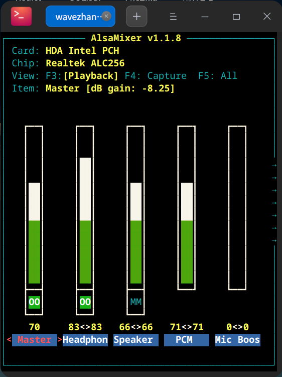

wavezhang66
2022-01-14 16:51
这个问题解决了,alsamixer 这个设置一下参数,这是我的参数,杂音就没有了
