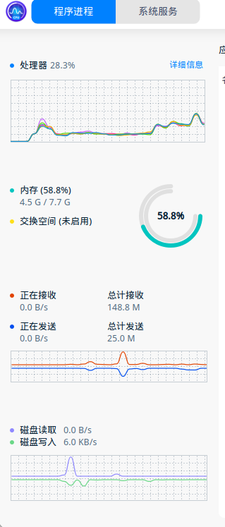

wk-130720
2021-12-22 04:55
deepin-superuser:
可以使用系统监视器查看
交换空间未启用。怎么弄?系统是手动安装的,非全盘安装。

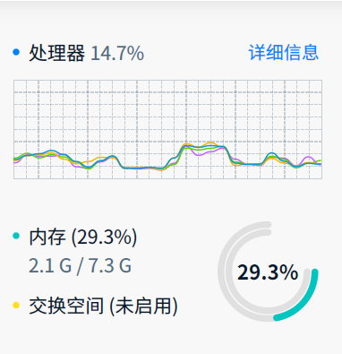

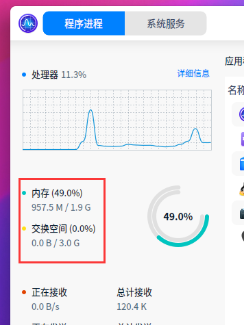

Linux小白2019
2021-12-22 23:17
我才注意到我的工作笔记本都没有设置交换分区哦, 但是我的用5.10.60的内核可以正常待机,正常唤醒.
Linux小白2019
2021-12-22 23:19
wk-130720:
好像也不是交换空间的问题,我的也是没有设置交换空间,都可以正常待机,正常唤醒. 我用5.10.60的内核可以,用5.15的内核不行. 我个人估计是显卡驱动的的问题.
