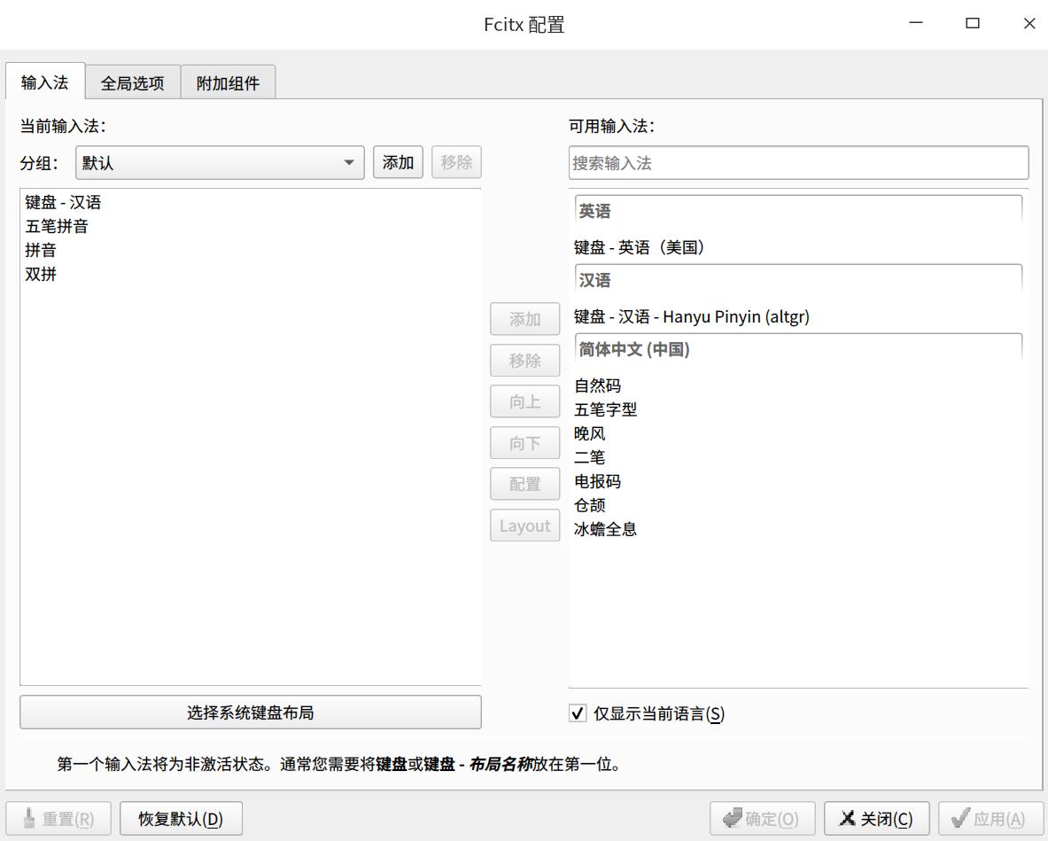

输入法每隔很短时间总是自动重启切换为英文输入状态,导致无法正常打汉字。正打着汉字的就自动切换为英文。
下图表示:打汉字的时候还是搜狗输入法
这张图表示:忽然状态栏闪烁(感觉输入法重启一样),就变成了英文输入

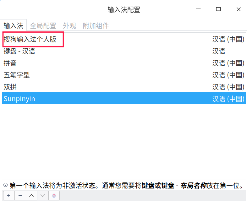

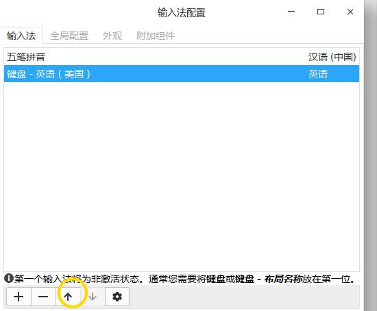

如上图,试试把五笔移到第一个位置,看看能解决么。
ieusr1203
2021-12-22 05:25
andktan:
谢谢,现在根据你说的改成了这个样子,每过几分钟任务栏仍然会闪烁,不过闪烁后,还是搜狗输入法,目前可以持续的输入汉字,只是不知道为什么任务栏会闪烁,难道有什么机制,自动切换谓默认键盘吗,以前没有留意有这种情况。
