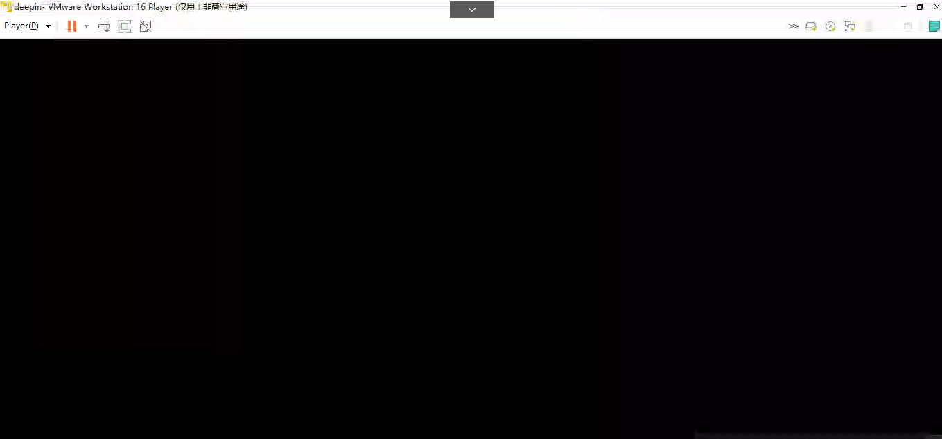

在vmware中安装了deepin后,如果长时间不用,比如1个小时,然后就出现黑屏,非锁屏,鼠标键盘都无法使用,只能重新启动;
每次必然出现,但是我用centos或者其他linux系统同样的操作方式,就没有出现这样的黑屏现象

我尝试了网上的这个命令,也不行
sudo apt-get update && sudo apt-get dist-upgrade && sudo apt-get install dde

我没怎么用过vm,但是最近在用VBox,遇到过黑屏的问题,但不清楚是不是一样的情况。
我这里安装“增强工具包”后,升级了vbox就出现黑屏的情况,也就是版本不一致,将系统中的工具包升级至与主机vbox相同版本即可。
另外你这个长时间不动可能是睡眠吧,如果是这样考虑从设置中关闭自动睡眠。在虚拟机中睡眠可能会有问题。

点击虚拟机的电源按钮试试,我记得可以唤醒

在电源管理中,将:关闭显示器、电脑进入待机模式、自动锁屏 修改为:从不,就行了,使用电源和使用电池都修改下。
