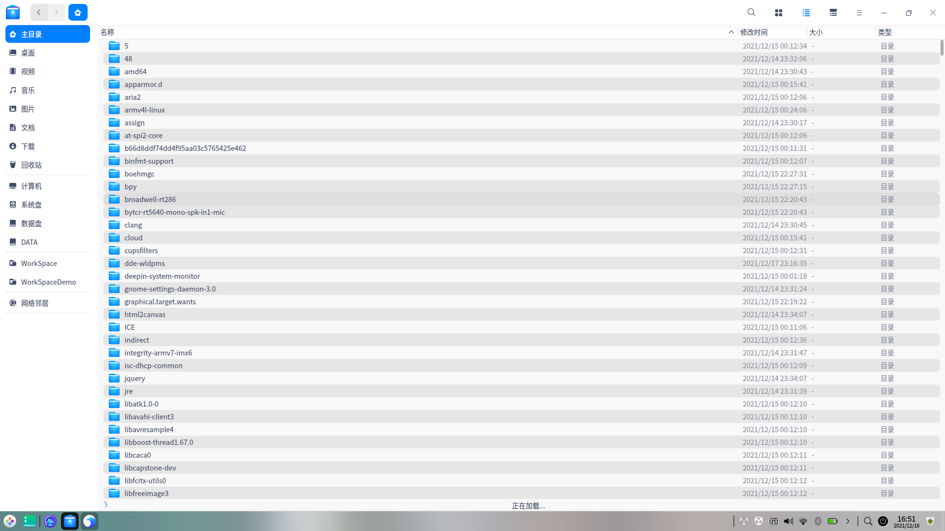

[File Manager] 我的主目录怎么出现这么多文件夹???
野山菌
2021-12-19 00:54
昨晚刚更新的系统

不是影藏文件,主目录怎么会突然出来这么多隐藏文件?一看就不是隐藏文件

你这问题可把我问倒了,就算不是主目录突然来的这么多目录更是不对了,更何况他就是/home

这个应该是 /usr/share/doc 吧,怎么跑到主目录来了。
莫不是更新的时候环境变量被篡改了。。。

不知道,感觉不是吧,什么的目录都有,而且我打开看基本都是空文件夹,记得我等他加载完有4万多个总的好像。从0-9,a-z的各种目录,我都手动删掉了

我之前是全盘自动安装的,然后看系统盘剩1、2个G快满了,我把roota、rootb中的rootb删掉合并到roota了,跟这个操作有关系吗
wtz
2021-12-20 23:08
野山菌:
应该没关系。
之前偶尔遇到深度看图的缓存图片(缩略图)被丢到主目录下的问题,推测要么是应用的问题要么是文件系统的问题。这么看来问题比我想得要严重,不同分区的文件都能弄混,如果大范围故障岂不是数据就废了。
当然也有可能是底层(固态硬盘)的问题,不过dmesg里面没啥信息,所以也不好排查。
