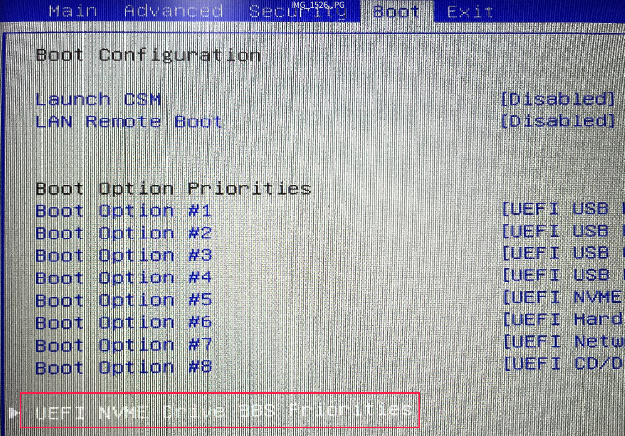

哦吼,grub呢,怎么直接进win了?
bios看看,启动顺序没有问题呀,硬盘已经被我拉到最后一个了,grub没有写入吗?
按照网上指引,下个引导修复,能够看到deepin,不需要自己添加,再次重启,还是一样的问题。重装,重启,再把上面走一遍,还是没有解决。十分确信自己没有做错,deepin应该是安装成功了的,一定是哪里设置错了。绝望的把bios可能的设置一个个的看一遍,把所有可能有用的都试试,果然,被我找到了。

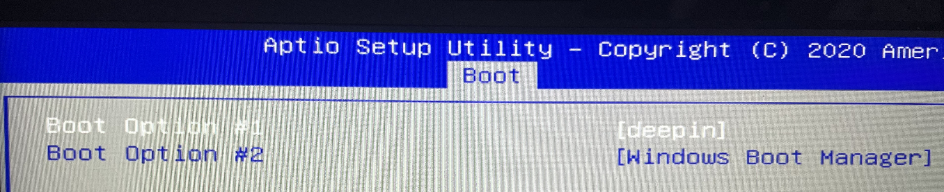

在这启动项下面还有一个UEFIxxxxx的选项,进去
需要把deepin移动到第一项,要不然就会直接进deepin。
修改后重启,果然熟悉的界面来了,已经自动识别了win,选择进win也完全没有问题,熟悉的感觉又回来了。
