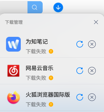

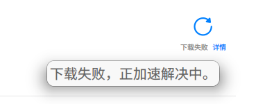

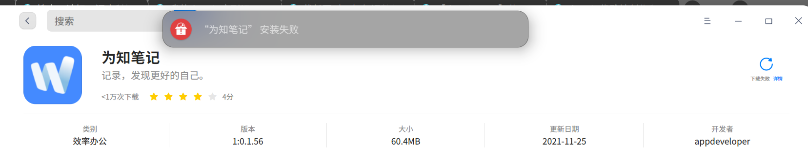

不知是从哪一天开始,还是从更新到最新版开始,当我在应用商店安装软件时,所有的软件都是同样的问题,下载失败,但是卸载软件没问题,不知道其他小伙伴有没有类似的问题,烦请大佬们帮忙看看,谢谢~~
