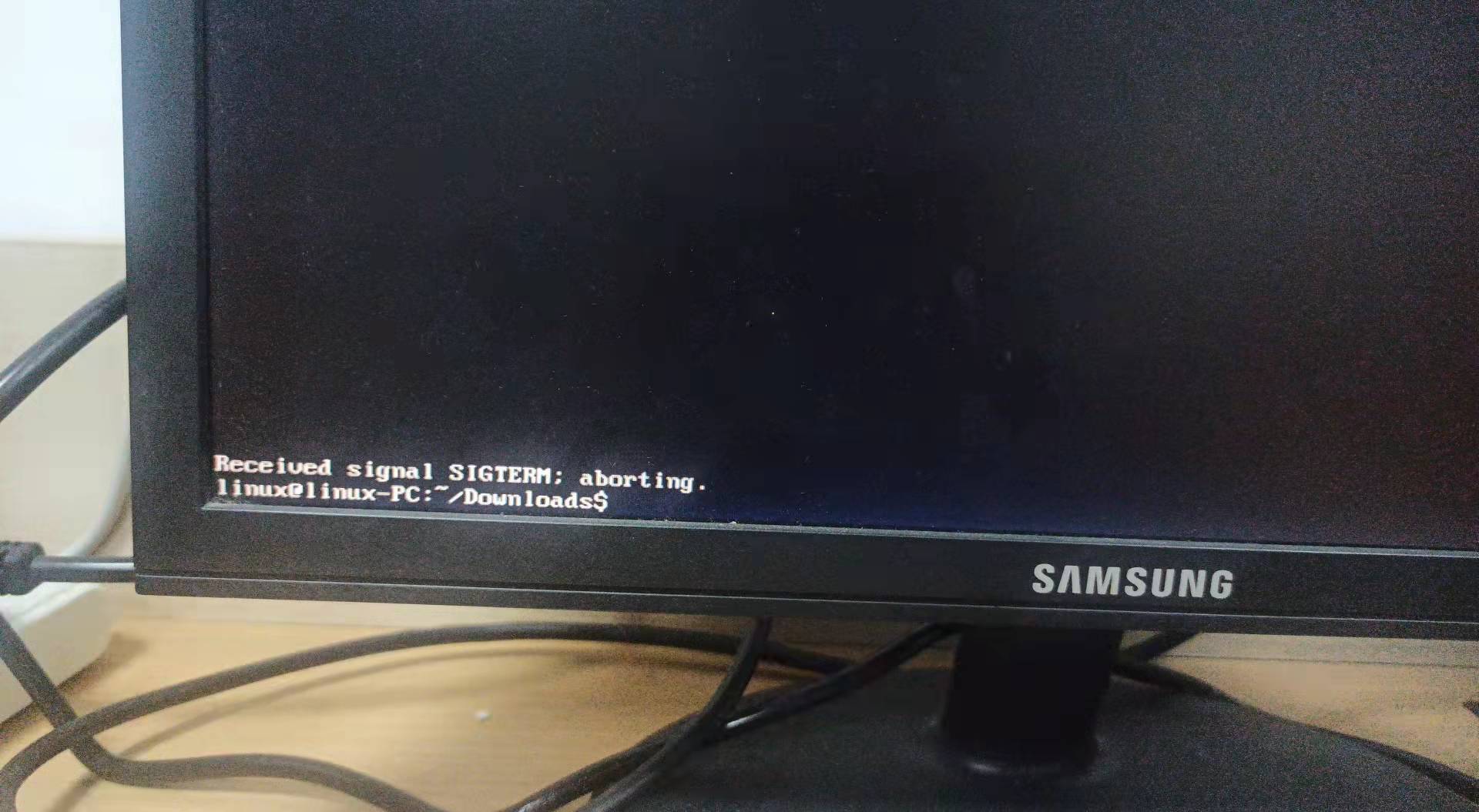

[Tutorials] 进不去图形化界面,在这儿卡着不知怎么操作

可能是X配置文件的问题
你可以尝试按Ctrl+Alt+F1,F2,F3...进入文本界面,输入用户名和密码,然后执行
sudo mv /etc/X11/xorg.conf /etc/X11/xorg.conf.old
再重启桌面管理器
sudo systemctl restart lightdm
这个问题之前也有人提过,楼主是全新安装就有问题了还是以前正常现在故障?

我试了下,“sudo systemctl restart lightdm”之后又回到了这个界面。
不是全新安装的,之前装cuda不能用后来找到是什么nvidia开源闭源的问题就重新安装了,然后就到现在这个局面了。

enforcee
2021-12-16 01:10
a1213824512:

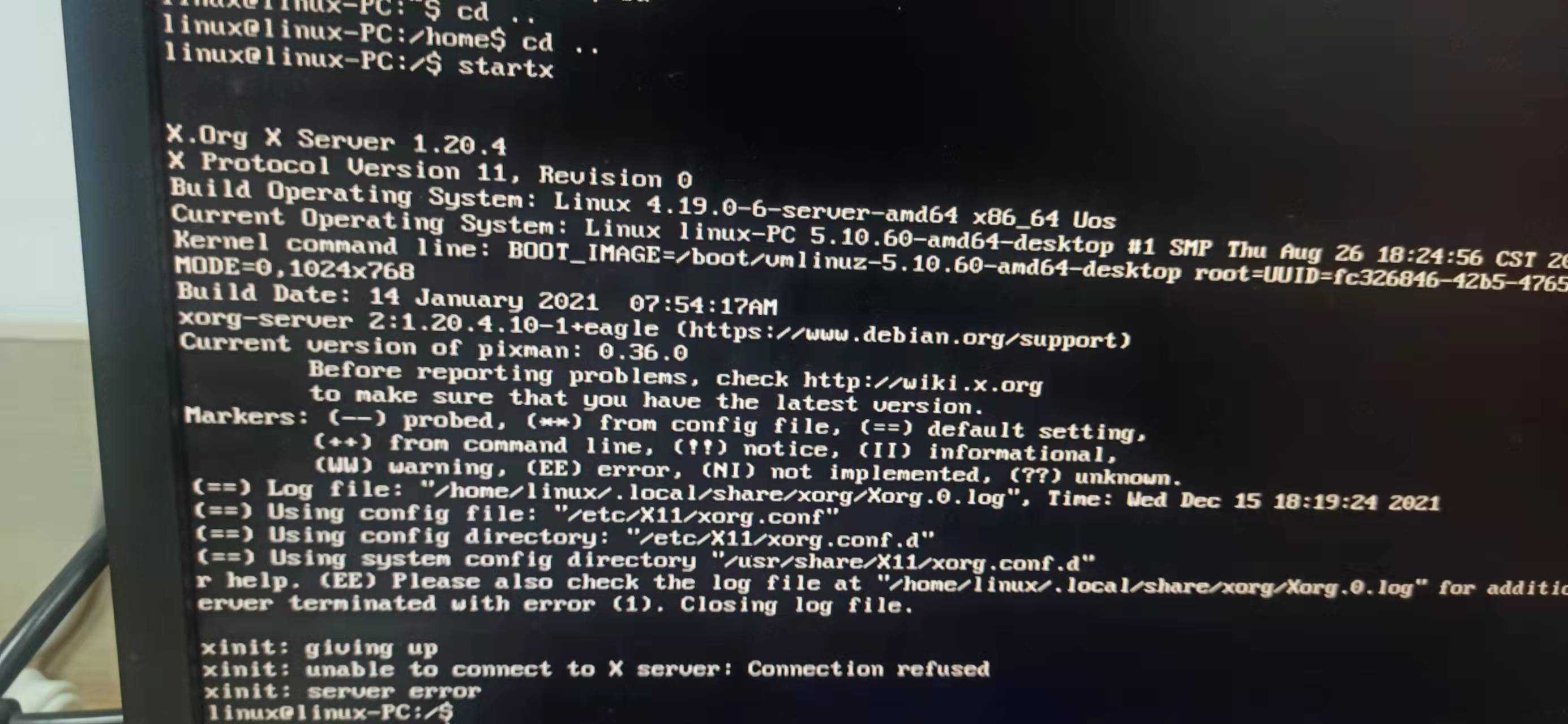

你进入文本界面打一个startx命令看看有什么提示
如果卡住了就再切换一个终端输入killall Xorg

a1213824512
2021-12-16 04:48
enforcee:
没有卡住。
enforcee
2021-12-16 05:04
a1213824512:
没有卡住。
你这个xorg.conf怎么还在
joy
之前第一条命令你没有输入吗
注意大小写不要错,打完以后有可能要输入密码,运行完成后没有提示是对的
a1213824512
2021-12-16 18:46
enforcee:
你这个xorg.conf怎么还在
joy
之前第一条命令你没有输入吗

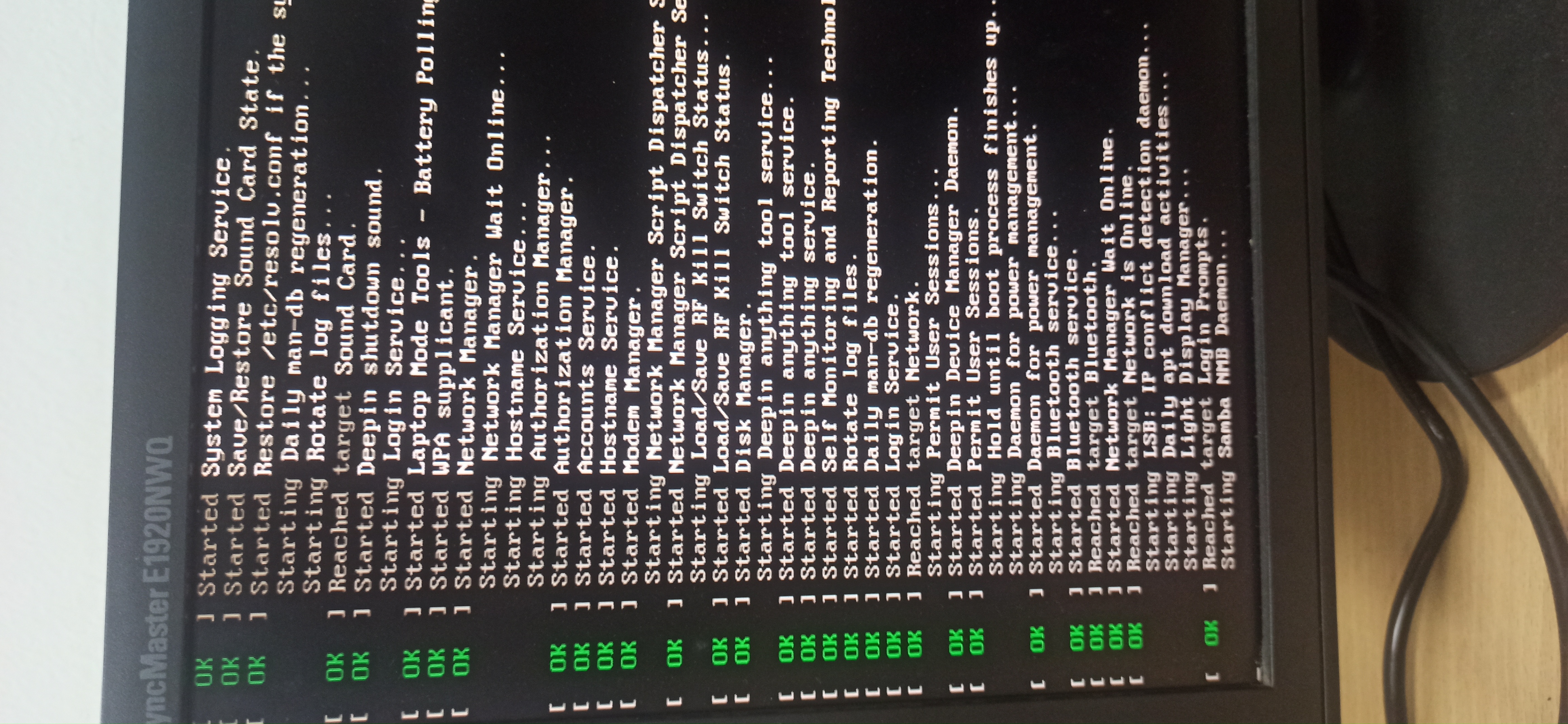

可太好使了,多谢大佬。给您鞠个躬吧。我还想问个问题,就是我捯饬过后进去都需要这个加载过程,之前是没有显示的,直接就进去了
enforcee
2021-12-16 20:53
a1213824512:
就是以前是有个logo动画现在变成文本输出了?
楼主在刚开机的GRUB界面按键盘的e键,就能看见引导命令,找linux打头的一行的末尾,看看有没有quiet splash字样,如果没有的话尝试给他输入进入然后按F10引导,看看有没有恢复正常。不过这个只是单次的修改,先测试一下看看好没好,然后我再告诉你接下来的步骤。
