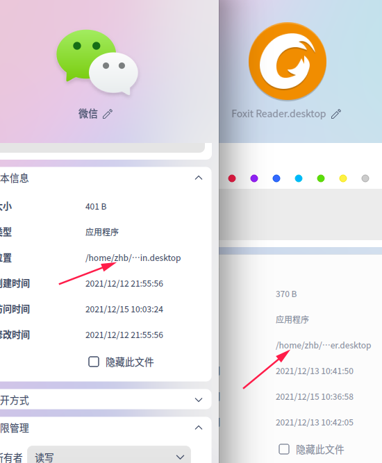

截图_选择区域_20211215104229.png这里显示不完整,拉了也看不到,他说在home/zhb,但是我home没有zhb文件夹,显示隐藏也没

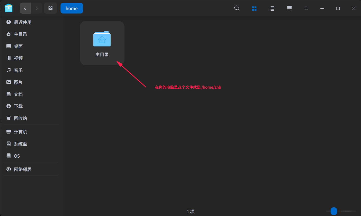

zhb 是你的用户名,你在深度文件管理器中看到的应该叫“主目录”
不过你看到的这个 /home/zhb/... 的路径应该是“桌面快捷方式”的路径 (完整的路径应该是 /home/zhb/Desktop/*.desktop,其中*一般是软件的名字),而不是软件的安装路径

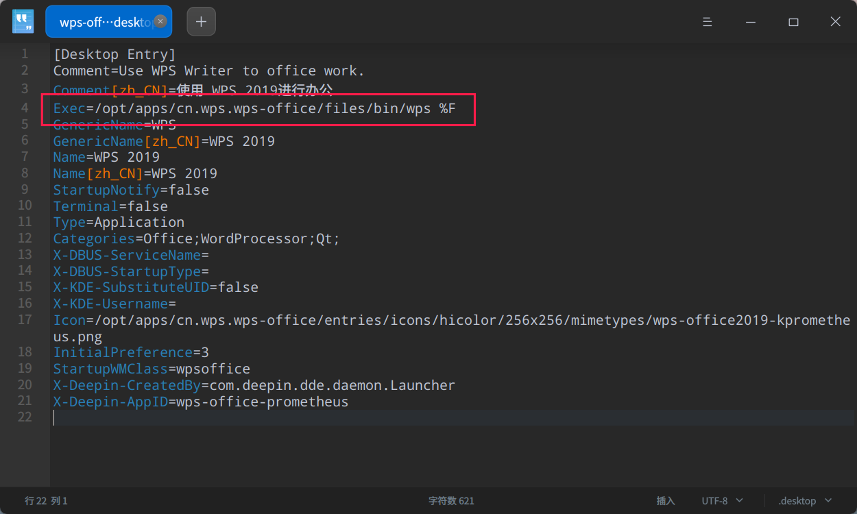

你要是想看这个软件安装到哪里了,需要右键单击那个桌面快捷方式,然后在“打开方式”中选择“文本编辑器”,然后找到其中“Exec=”一行,后面就是该软件可执行文件所在的路径
(拿我的电脑上的 WPS 举个例子,可以看到其安装路径是 /opt/apps/cn.wps.wps-office)
