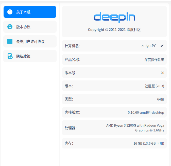

不是内核的问题,无论20.2还是20.3,我用的都是5.10的内核。因为之前出过这个问题,这次全新安装的时候,我特意看了内核,是用的5.10的内核。从20.2升级到20.3有声音,也是用的5.10的内核,具体点,是5.10.60的内核。

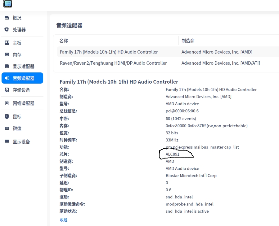

不知道是不是这里识别错误的问题?主板官网说这款主板的声卡是ALC887,这里显示却是ALC891, 我一会儿再用另一个有声音的硬盘的系统看下是不是也现实ALC891

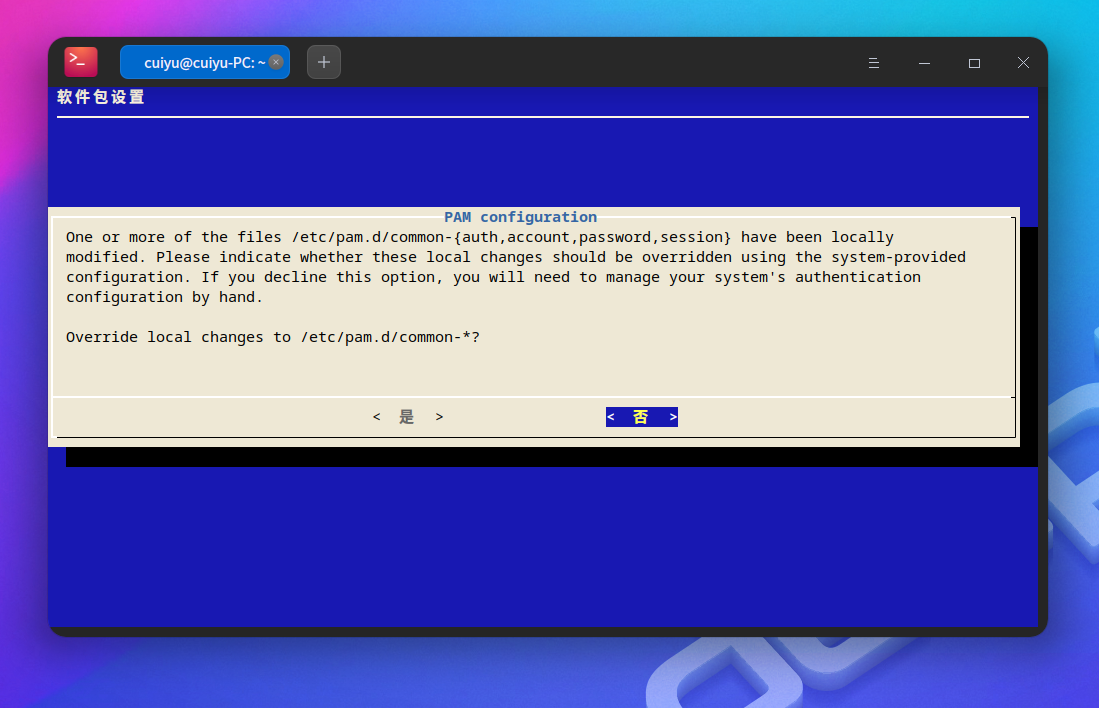

这个问题,本人还是通过重装20.2然后升级解决了,内核没有变,还是5.10.60. 升级中有一个提示,不知道有没有用,我截图了,供官方参考,希望官方能研究下到底是什么问题。可能这次直接安装20.3很多人都遇到了一些奇怪的问题,有声卡没声音的,有无线网卡不能用的,有待机唤不醒的,如果说很新的硬件配置,遇到这些问题也是可以理解的,但是像我这种也都是几年前的配置了,理论上来说不应该有这样的问题。
奇怪的就是,为什么全新安装会出问题,而从旧版本升级过来就解决了?并且内核没有变。是否官方放上去的iso文件里面出了问题,还是驱动里面缺失了一些文件?
如果有一些是从Windows想转过来的用户,有很大可能因为解决不了这些问题直接就回去了。我本人虽然也是linux小白,但其实我在Deepin出现之前,零几年的时候,就已经试用过红帽子、红旗,所以遇到问题也尽量寻求解决的办法。因为我本人并不是程序员,电脑主要用来办公,所以也并没有去深入研究,希望以后的版本能够尽量避免这种旧版本系统正常而新版本却不正常的问题。截图_选择区域_20211213190358.png

这个好像是和认证有关,和这个问题无关
