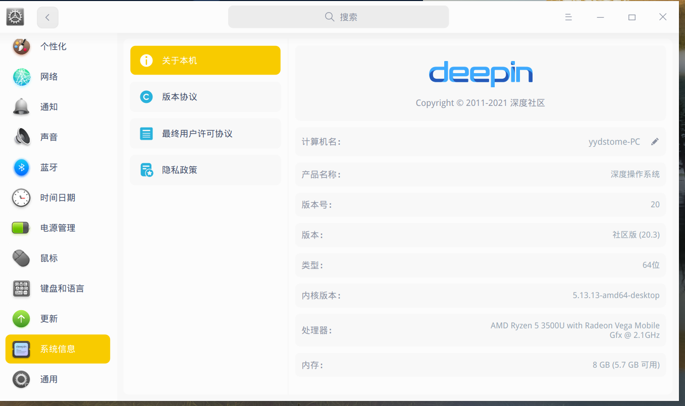

yydstome
2021-12-10 10:13
同型号处理器,也是经常死机

Linux小白2019
2021-12-10 20:56
yydstome:
同型号处理器,也是经常死机
你这个,我个人也建议用5.10.60的内核试下,反正如果不行,你还可以继续用你的新内核,如果5.10.60稳定,可以把5.13的内核卸载了.

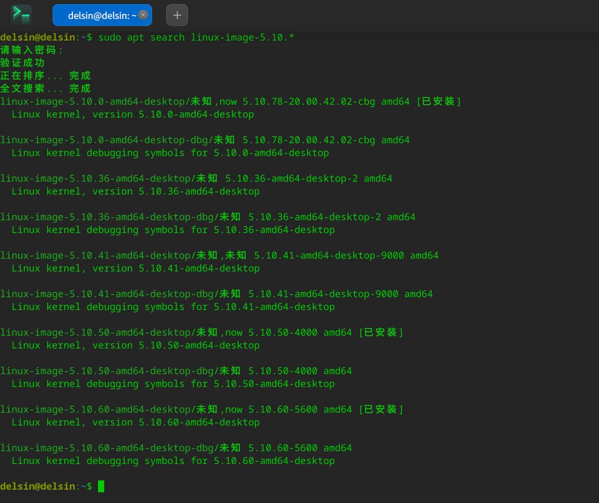

delsin
2021-12-10 23:05
你可以考虑升级系统内核。
查看内核的命令
sudo apt search linux-image-5.10.*
安装5.10.60内核的命令
sudo apt install linux-headers-5.10.60-amd64-desktop linux-image-5.10.60-amd64-desktop
内核升级后,老的内核不会自动删掉。开机时会有限选择新的内核启动。如果新的内核出现问题,开机的时候还能选择老的内核。如果使用一段时间后觉得不需要老的内核了。可以通过下面这个命令删除。
sudo apt purge linux-image-5.10.0-amd64-desktop linux-headers-5.10.0-amd64-desktop

delsin
2021-12-13 06:53
linhong:
我现在就已经是5.10.60的内核。
我的意思是你可以换其他内核试试看。
