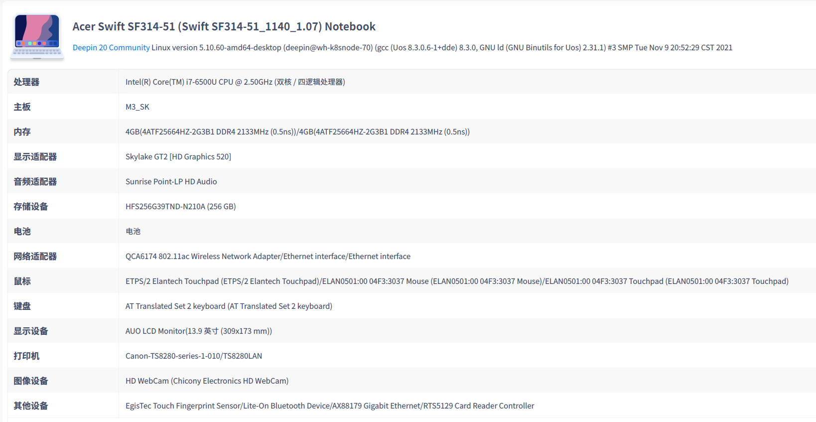

问题1:长时间锁屏后,经常在登录界面无法输入密码:除电源按键外,其他所有按键都没有反应,只能长按电源键强制关机再开机
问题2:偶尔会死机
建议:收集问题时需提供的机器信息,能否设备信息提供导出或上传截图,手动打字很麻烦;日志收集器是否可增加一键导出所有类型的日志,方便你们诊断排查问题

  • 在设备管理器中是可以右键点击导出设备信息的;
  • 日志目前是分类导出的,还没有导出所有的效果;
  • 如果方便看是否在合适的时间搞个远程环境,我们瞅瞅

日志都上传了,还需提供什么信息?不方便远程,也不是每次锁屏都会发生问题
