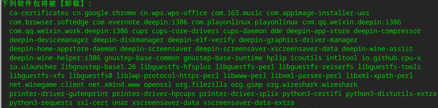

想要先apt remove openssl再重装,结果会一并移除掉一堆东西:
