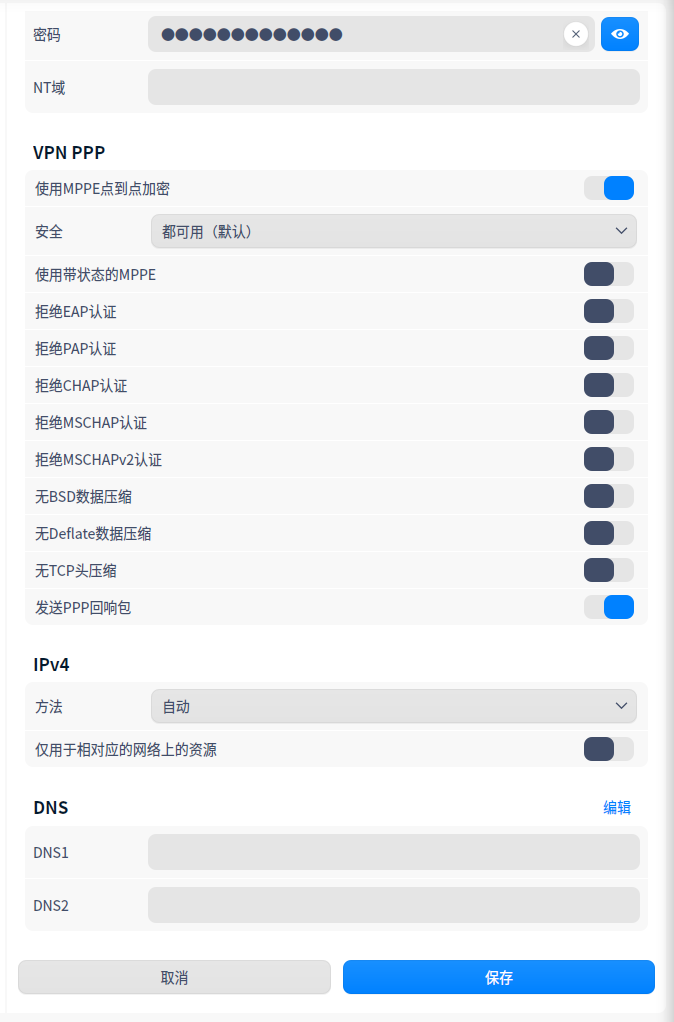

VPN我已经用了又几年了,这次突然感觉网络特别不稳定,而且发现VPN配置的参数,总是会丢失,比如我设置了发送PPP回响包,这个参数,每次点击进去编辑,都是灰色的,都要重新再设置一遍。
Deepin是最新版本。
版本号:社区版20.3 内核版本 5.10.60-amd64-desktop

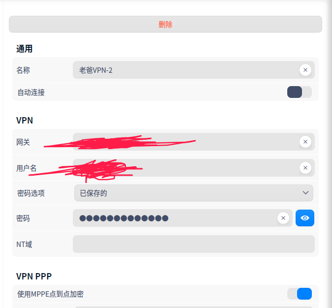

VPN的详细配置方式能共享一下么(截图关键部分打码可以),看看其他人有没有这个问题。

VPN的服务器是Tenda的路由器开的一个pptp服务,能用一会儿,过一会儿就自动断开了,我再次去链接时发现发送PPP回响包这个选项就变灰色了。
