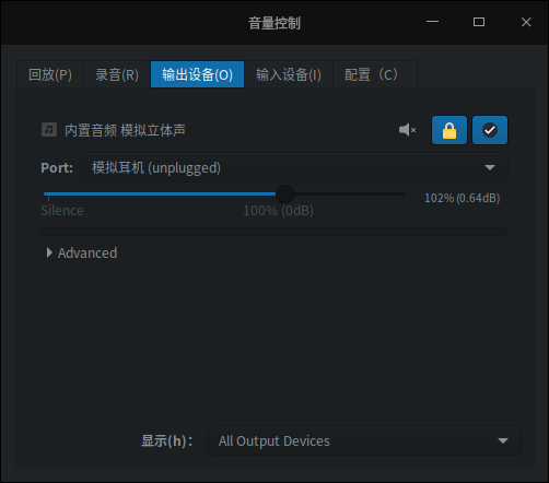

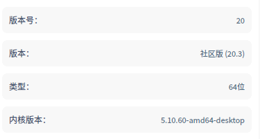

我也是自从更新了20.3 使用pulseaudio变更为模拟耳机后网易云音乐无法播放,播放暂停按钮一点就闪,无法播放,但是不设置成模拟耳机就没有这个问题;yesplaymusic、深度视频、网页播放只要有提示消息,包括但不限于(微信、系统消息、音量调节)都会暂停;
以上问题在更新前都没有,更新后才开始有

我回退到20.2很多问题都没了

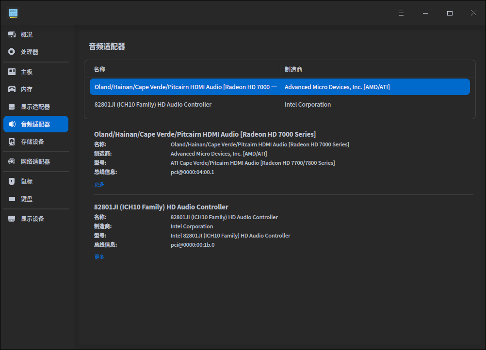

82801JI (ICH10 Family) HD Audio Controller﷐名称:﷐82801JI (ICH10 Family) HD Audio Controller﷐制造商:﷐Intel Corporation﷐型号:﷐Intel 82801JI (ICH10 Family) HD Audio Controller﷐总线信息:﷐pci@0000:00:1b.0﷑﷐中断:﷐32﷐内存地址:﷐0xfbcf4000-0xfbcf7fff (rw,non-prefetchable)﷐位宽:﷐64 bits﷐时钟频率:﷐33MHz﷐功能:﷐pm msi pciexpress bus_master cap_list﷐芯片:﷐ALC662 rev3﷐制造商:﷐Intel Corporation﷐型号:﷐Intel 82801JI (ICH10 Family) HD Audio Controller﷐子制造商:﷐Intel Corporation﷐延迟:﷐0﷐物理ID:﷐1b﷐驱动:﷐snd_hda_intel﷐驱动激活命令:﷐modprobe snd_hda_intel﷐驱动状态:﷐snd_hda_intel is active﷑
babyfengfjx
CQA
2022-03-31 16:59
kmy-4q:
这个可以直接截图么,信息看的不是很全感觉。
kmy-4q
2022-04-01 02:24
babyfengfjx:
反正用PulseAudio 音量控制 设置模拟耳机就不正常了。
babyfengfjx
CQA
2022-04-01 17:02
kmy-4q:
  • 是的,这个部分设备硬件的问题,会导致不停向内核发送插拔信号,目前基本所有发行版都有这个问题;
  • 导致这个问题的根本原因是系统做了一个拔耳机自动暂停播放的功能,而这类设备的不停异常发送插拔信号导致了这个自动暂停的现象;
  • 可以通过:alsactl monitor 这个命令来监控插拔信息,可以发现只要插拔一次,信号就会持续异常输出,其他发行版都有这类问题发生;
  • 后面可能会考虑做一个自动暂停的功能开关,来规避这类硬件问题。
