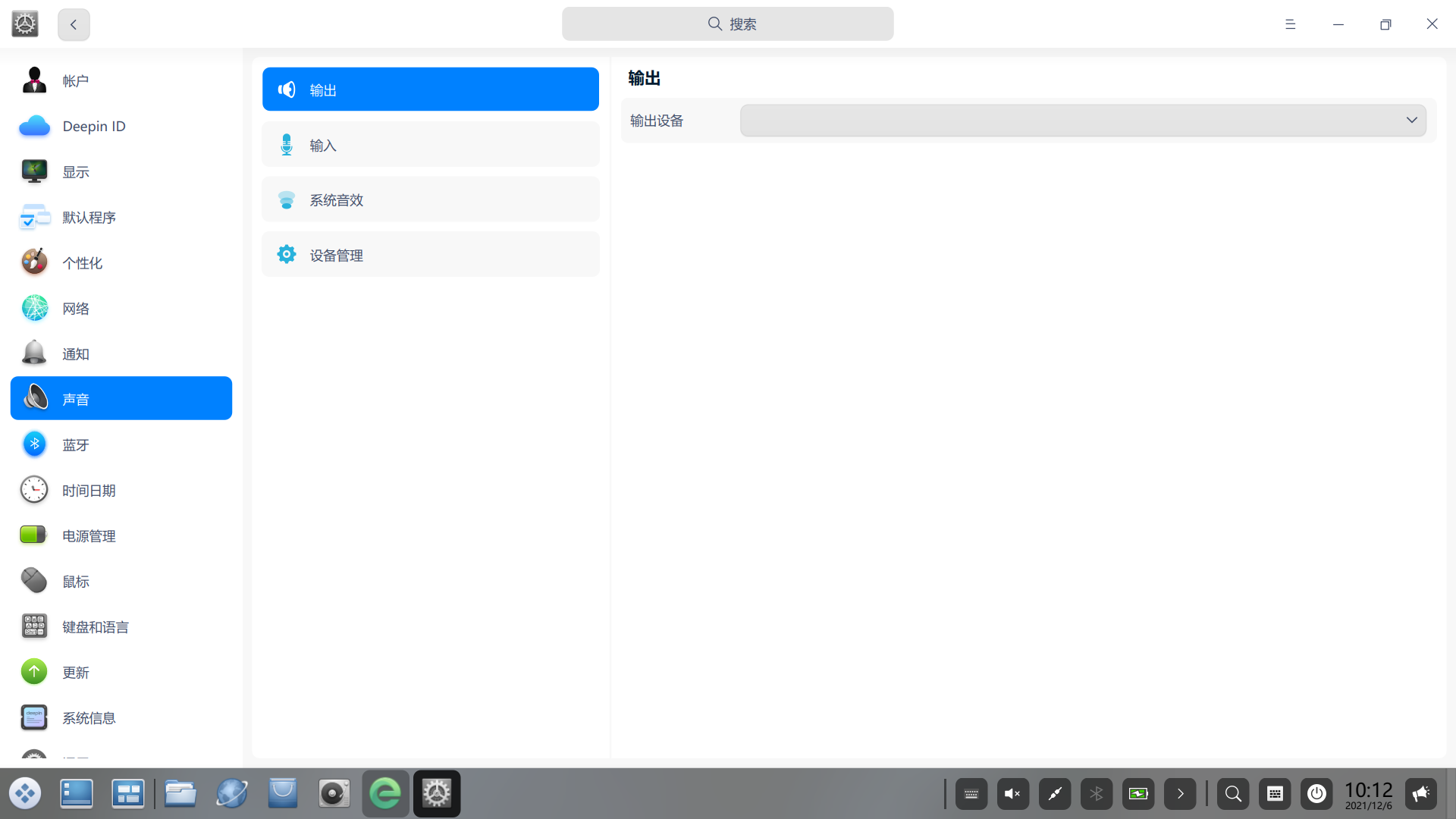

[Hardware] 20.3 版本无音频输入、输出设备。没有声音如何解决
张迈
2021-12-06 18:21

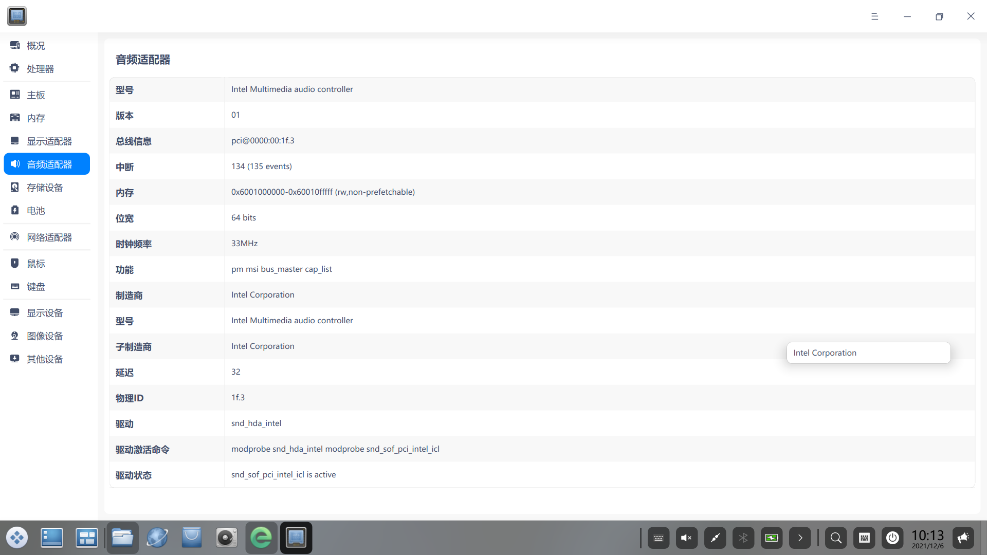

声卡驱动信息
1 / 2
张迈
2021-12-06 18:21
声卡信息
张迈

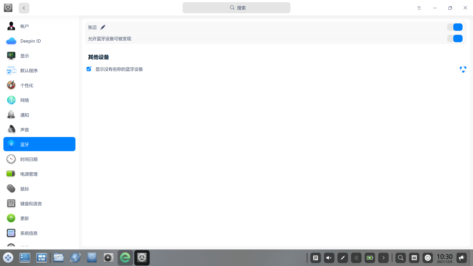

2021-12-06 18:32
蓝牙设备也不正常
蓝牙设备也不正常,无法使用,一直转圈

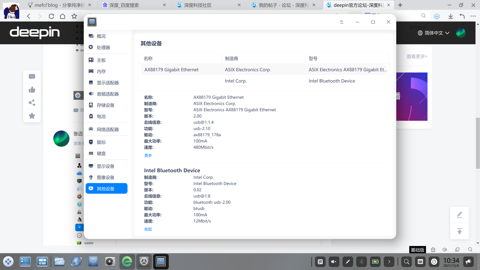

张迈
2021-12-06 18:35
蓝牙信息
蓝牙设备信息
Linux小白2019
2021-12-06 19:07
音频问题,应该是声卡驱动不支持,也可能是配置的问题,如果是配置的问题,论坛里面有人发布过,可以试试新建一个账户登录试试是否有声音;如果是声卡驱动问题,以我小白的经验,最简单的解决办法就是买个便宜的USB声卡插上去(我的台式机就是这样弄的)。安装声卡驱动对小白来说不是很容易,如果能上声卡厂家官网找到驱动可以尝试。
如果你的电脑是比较老的,可以用旧内核试下。
babyfengfjx
CQA
2021-12-06 22:04
老铁,看是否可以通过设备管理器,直接到处设备信息,先提供给我们的小伙伴瞅瞅。
一般来讲这种问题排除配置问题的话,就只能是找官方驱动去做适配才能满足。

babyfengfjx:
我在论坛找了,也试了大家的方法都不行,降内核版本,我也试了,不行

Linux小白2019
2021-12-07 18:14
张迈:
新电脑那就需要新驱动,不是高手不好搞。用外插USB声卡可以解决,我的台式机就这样弄了,也尝试过试图安装主板自带的声卡驱动,但是不好搞,毕竟主板厂家官方没有提供linux版的驱动,我搞了好几次也没有搞好,所以就用USB声卡了。USB声卡因为便宜(我买的还不到10块钱),所以用的都是旧芯片,不需要自己去装驱动就能用。临时先用吧,等后续有新版本再看看。
