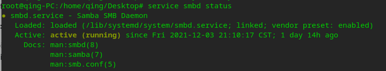

如题,共享文件夹已设置,共享密码已设置。
每次开机其他设备都无法打开Deepin的共享文件夹,
要么终端输入sudo service smbd start手动开启smdb.service
要么取消共享文件夹重新设置共享
有没有大神知道怎么让smdb.service开机自启?
