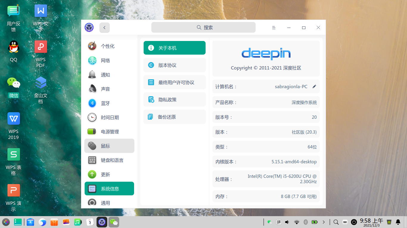

使用deepin快一个月了,这是现在的版本,但是我的独立显卡好像一直没有运行,用显卡驱动管理器切换性能模式会失败,bios里面的安全模式已经关了(之前一直进不去nvidia-settings和nvidia-smi)。截图_20211203095830.png

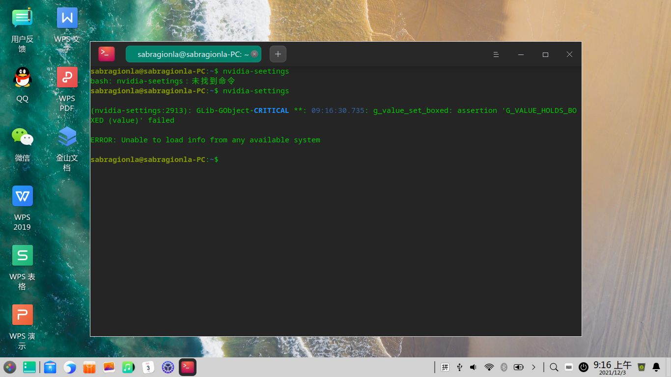

安装完了之后可以进入nvidia-settings,但是看起来不能正常启动,之前一直都是找不到指令。

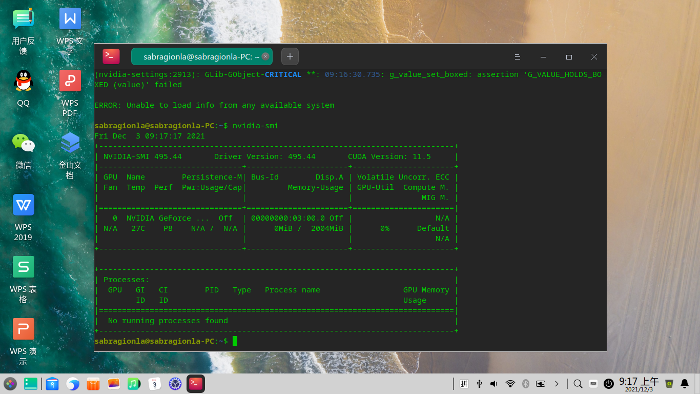

nvidia-smi也可以进去了,但是一直显示off状态,内存占用一直是0,之前一直显示找不到指令。

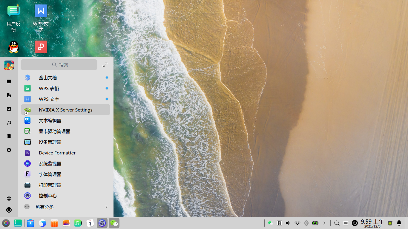

启动盘出现了这个打不开的软件,之前一直没有看到过。

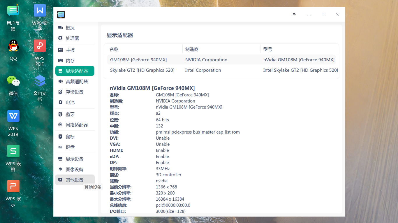

独显里面多了驱动这一栏,之前是没有的,想问问大家有没有办法可以让我的独显运行起来,万分感谢!

有关链接网址 https://bbs.deepin.org/zh/post/215066
https://hu60.cn/q.php/bbs.topic.94828.html#fangfa2
1)找出源内所有版本:
apt search xserver-xorg-video-nvidia
2)根据自行决定安装你要的版本即可(sudo apt install .....)
#有legacy后缀的为源内旧版本驱动,无后缀的多为源内最新版本#
--------------------卸载方法,将install换成purge,卸载相关多余的驱动版本
 或者
1、在星火商店安装双显卡快速切换插件。(注销后才能看到图标,但是不用注销,直接第二步)
星火商店网址 https://spark-app.store
2、使用以下代码一键安装驱动、显卡设置    nvidia-smi
sudo apt install nvidia-driver nvidia-settings (原来安装nvidia显卡驱动只要一条语句)
或者首先安装nvidia-detect工具:sudo apt install nvidia-detect
然后执行 nvidia-detect 命令,会显示推荐使用的显卡驱动:nvidia-detect
最后执行安装显卡驱动命令:sudo apt install nvidia-xxxxxx
