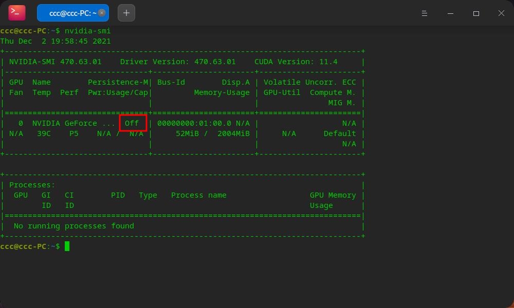

我的笔记本是 Intel HD4000+NVIDIA GT740M双显卡,在星火商店安装双显卡快速切换插件,可以正常切换使用独显或集显。但运行Geeks3D GpuTest测试,独显的FPS值竟然比集显还要低几帧。请问会是什么原因?还需要怎样设置?
NVIDIA-SMI 470.63.01 Driver Version: 470.63.01 CUDA Version: 11.4

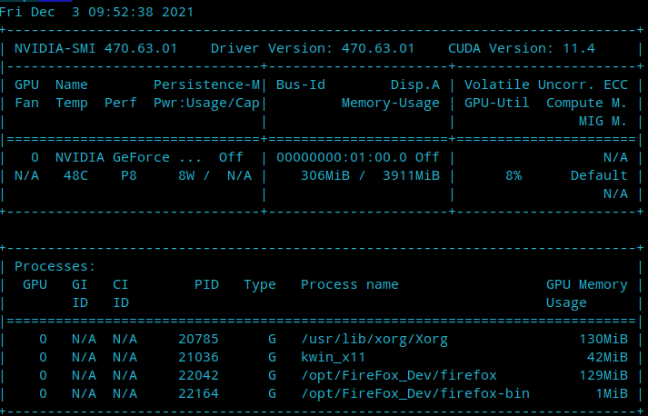

独显驱动安装好了,但是配置没弄好,没有应用跑在独显上

使用nvidia时显示off正常吗
jianghuchuan
2021-12-03 17:53
灵兮之:
能单独配置独显?有操作教程?
这个是正常的,多百度一下,我也是百度啥的

你的是怎么让最下面能显示进程的,我这一直就是No running processes found
驱动也安装了,任务栏的那个切换插件也装了,nvidia-setting也装了,都还是没有找到进程

jianghuchuan
2021-12-04 17:18
灵兮之:
我之前找的,就在论坛里 你多搜一下,很久了忘记了

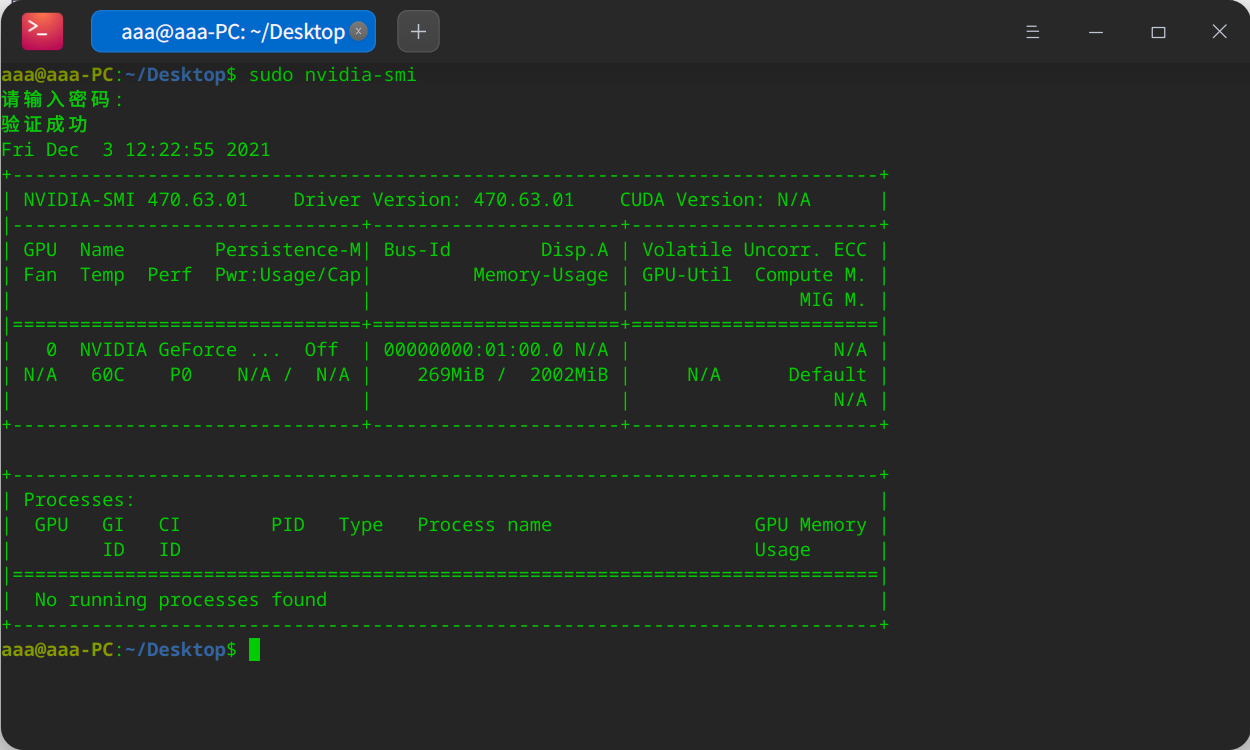

那个贴有看过,安装都一样,还是没法显示进程

我也觉得很奇怪,smi跟setting两个界面都能出来,就是底下一直显示no那些

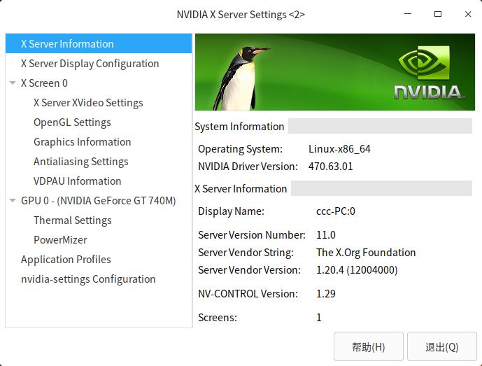

有,这个已经切换过,独显,集显都测试过,都是no....
独显那个显卡设置软件能打开,有显示内容,温度;集显就不会显示内容跟温度
