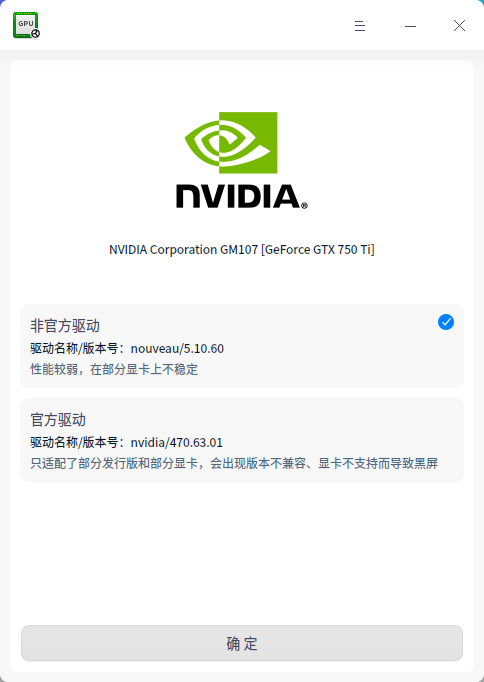

GTX750 Ti无法使用官方驱动,使用显卡驱动管理器,进行切换后,说切换失败,然后又切换回来了。

我的1050Ti也不行, 换了NVIDIA官网的驱动了

切换失败多半是内核版本的问题,你把内核切换到5.10.x,我觉得应该能够切换成功
