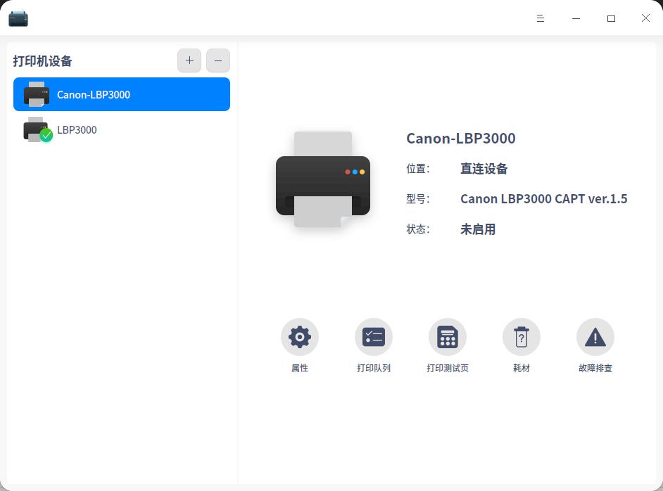

背景:我使用CanonLBP2900+打印机,由于其驱动安装、配置比较特殊,打印管理器无法正确安装,需要手动安装、配置才能正常使用。因为这是打印机厂商原因,所以能够理解。
问题:deepin系统安装后第一次连接打印机,打印管理器会自动安装一个无法使用的Canon-LBP3000打印机,删除后下次连接打印机又会自动安装。只能手动禁用这个问题打印机,否则打印时一旦误选了它,就会出错。这台打印机就像一只苍蝇,很是令人恶心。
建议:提供禁用自动安装打印机选项,或提供删除后不再自动安装的选项。

我的不是自动安装,我一开始也是让它自己安装,安装的型号不对,打印不出来。然后自己下载的(惠普M436),把原来的打印机删除,从下载的驱动程序里面有个install.shell,点了它之后,再从打印机管理进去安装,它就会自己安装M436了。
你这个应该也是系统默认没有CanonLBP2900+这个驱动,所以它自己用3000替代了,但是型号不对应该也是打印不了。你可以参考下我的方法,当然,不同厂家的驱动安装未必相同。

这款打印机确实特殊,需要手动安装。问题是打印管理器器还自动装一个不能用的,删除后联机还会再装
