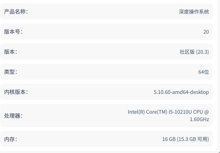

电脑:ThinkPad X1-Carbon Gen8 配置i5-10210u

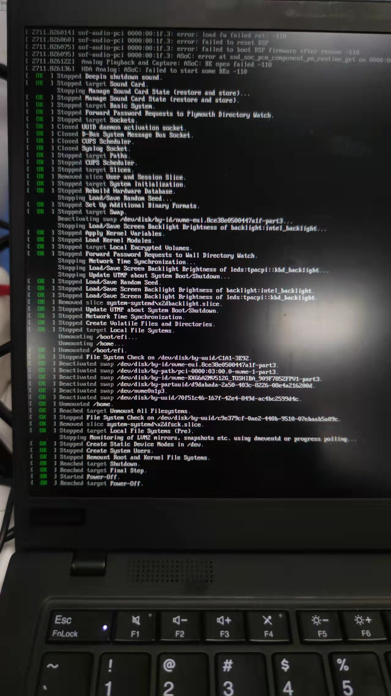

偶尔会出现关机到最后一步的power-off的时候整机卡主了按键都没有反应,但是键盘背光和屏幕还是亮的,显示在最后一步。机子是轻薄本没有英伟达的显卡,查看日志收集器里面看不出问题。
正常情况应该是出现power-off后,屏幕熄灭电源关闭,现在情况是出现power-off后卡死了!
qikaiqiang_001
2021-12-01 18:14
到这一步卡住了,操作系统里面看不到日志,已经是最后一步了,电源关不了。

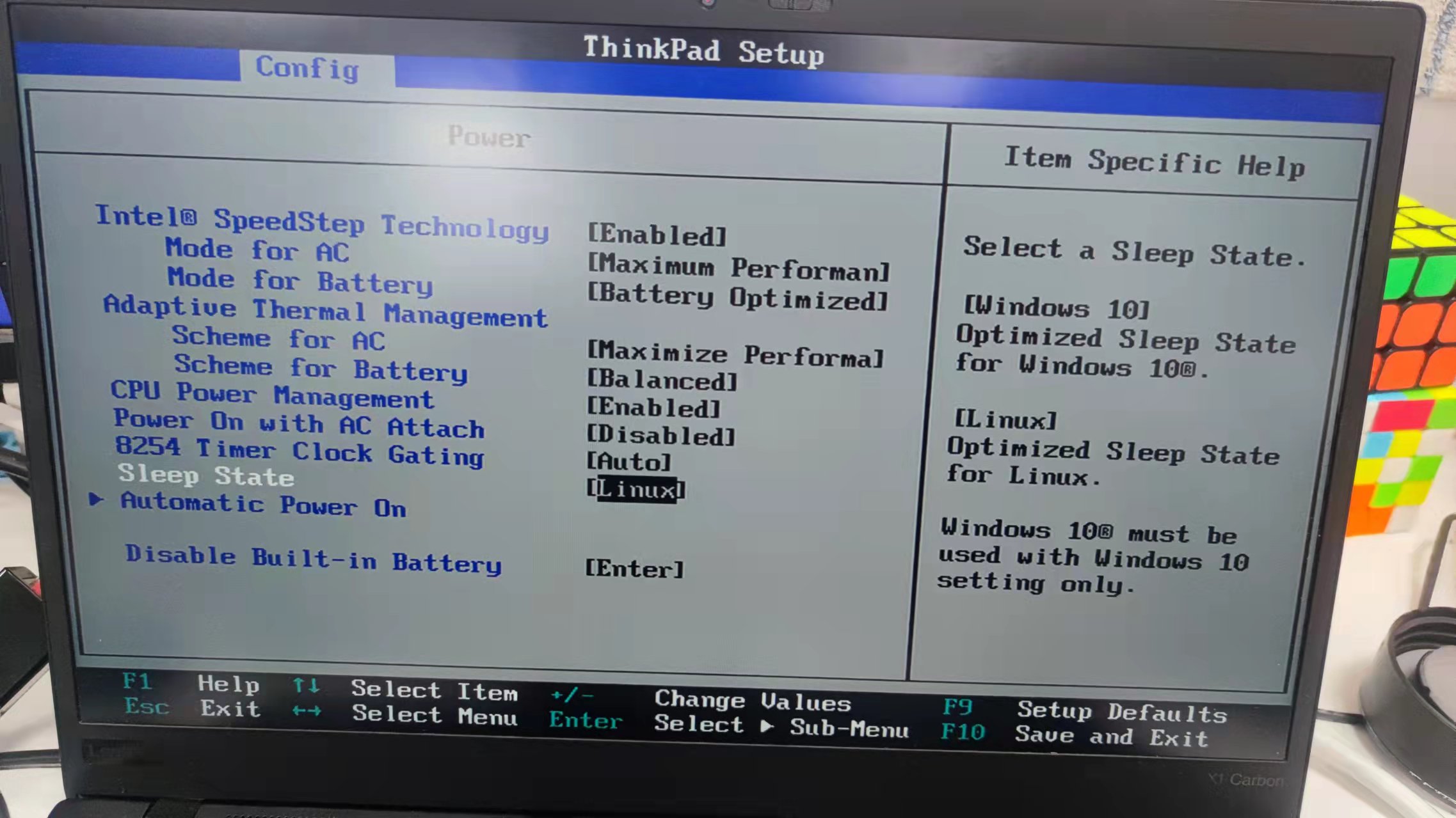

bios里电源配置那块捣鼓一下看能解决 不。
zeno
2021-12-02 00:33
日志看是有声卡驱动相关的报错,建议更换5.15内核试一下声卡驱动是否还存在问题

捣鼓过了,是这样的,还是不能解决,还是有问题的

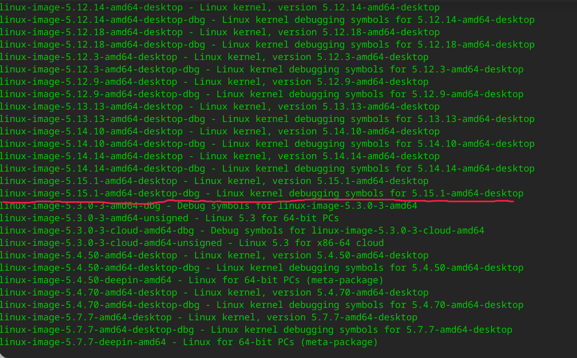

image.png选择哪一个?
zeno
2021-12-06 18:52
qikaiqiang_001:
image.png选择哪一个?
5.15.1 不带debug后缀的那个

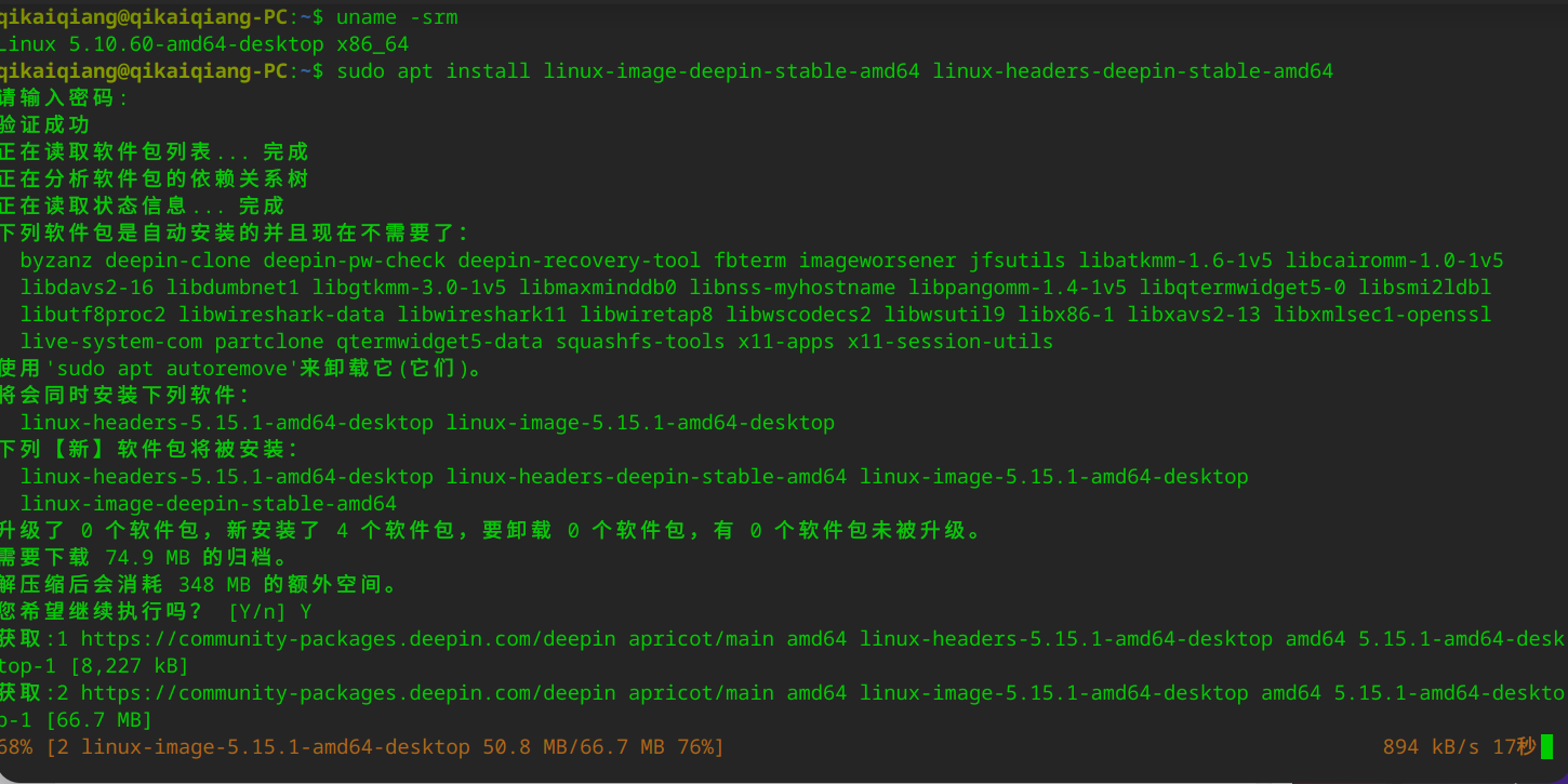

2021-12-15 17:34
qikaiqiang_001
2021-12-15 17:38

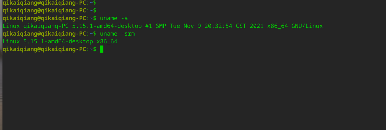

已完成升级先试运行一段时间看看还有没有问题
qikaiqiang_001
2021-12-22 18:30
经过内核更换,问题已经解决,此贴终结于2021年12月22日
