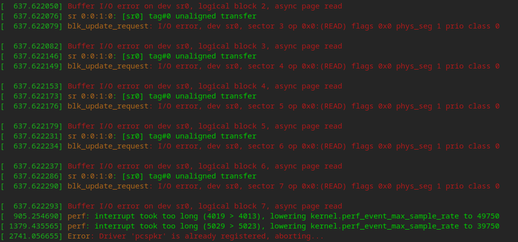

老本子Z35H换了一款带蓝牙的网卡Network controller: Broadcom Inc. and subsidiaries BCM43142 802.11b/g/n (rev 01),网卡可以发现,但是系统界面里都找不到WIFI网络选项,也就是说无线链接不可用了,蓝牙设备更是找不到。于是启动日志看了下,发现很多飘红的。哪位i大侠帮看下,都是什么问题,严重么?
x86/cpu: VMX (outside TXT) disabled by BIOS
24.797728] Error: Driver 'pcspkr' is already registered, aborting...
[ 622.661833] blk_update_request: I/O error, dev sr0, sector 0 op 0x0:(READ) flags 0x80700 phys_seg 1 prio class 0

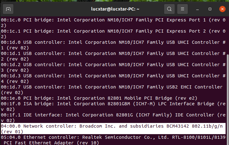

lspci -vv | grep Network
04:00.0 Network controller: Broadcom Inc. and subsidiaries BCM43142 802.11b/g/n (rev 01)

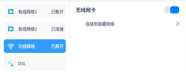

2021-11-30 10:59
smirk
都不知道怎么,还是不好用,头都搞大了,也不知道哪个操作对了,WIFI图标出来了,但是看不到可用的网络,更不用说连接了。蓝牙还是不好用,发现不了“适配器”。

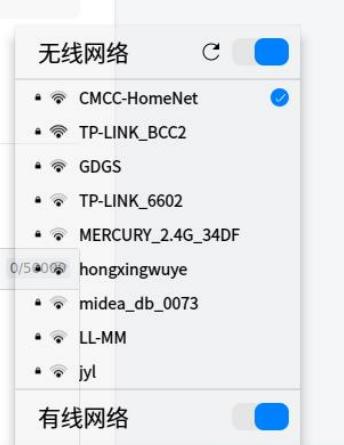

做了一个移动UBUNTU20.04.3系统,无线可以用,俺也不知道为啥第盆就不行。折腾不起了,找不出原因。
