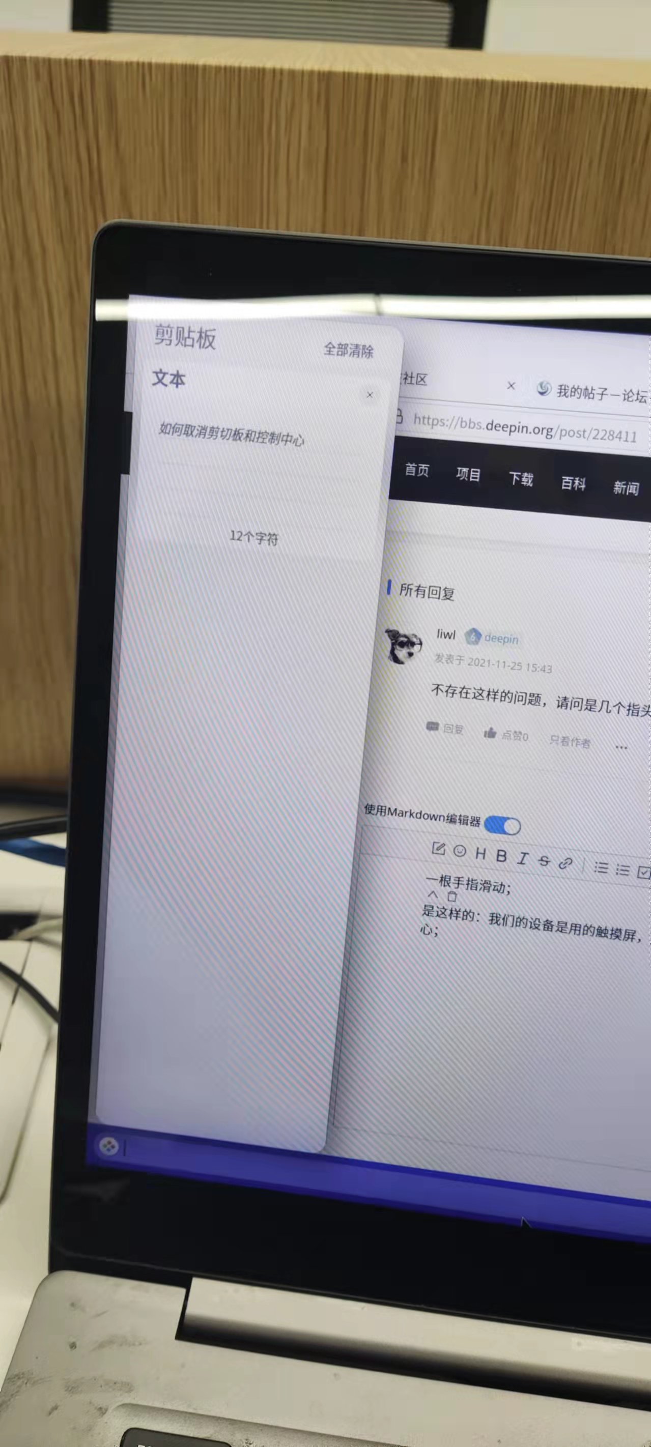

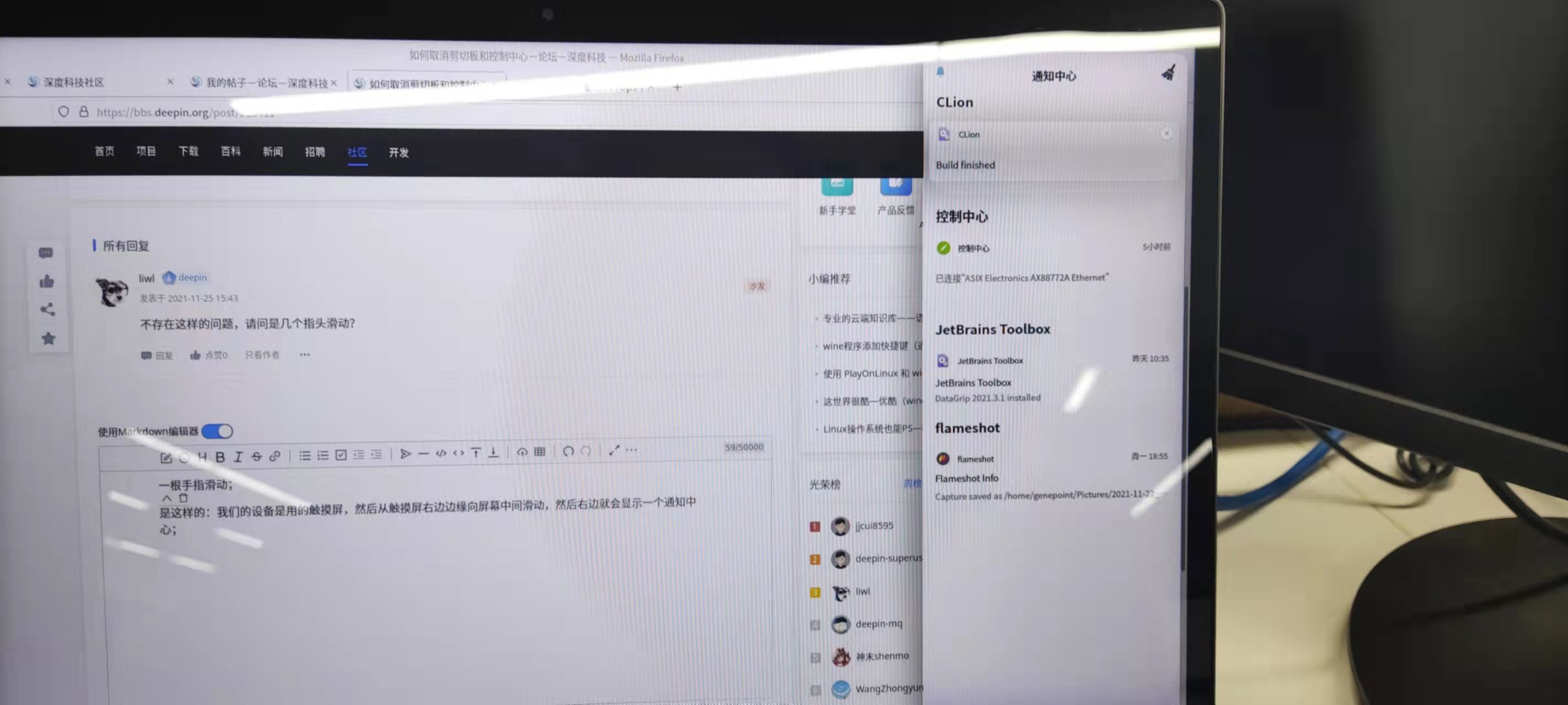

是这样的:我们的设备是用的触摸屏,从触摸屏右边边缘向屏幕中间滑动,然后右边就会显示一个通知中心窗口;从触摸屏左边边缘向中间滑动,然后左边就会显示一个剪切板的窗口。并且会显示任务栏。但是我们的设备要求不能显示这俩个窗口,我们自己的软件独占屏幕就行。
所以想问下怎么取消这两个窗口的显示。

一根手指滑动;
所以想问下怎么取消这两个窗口的显示。
