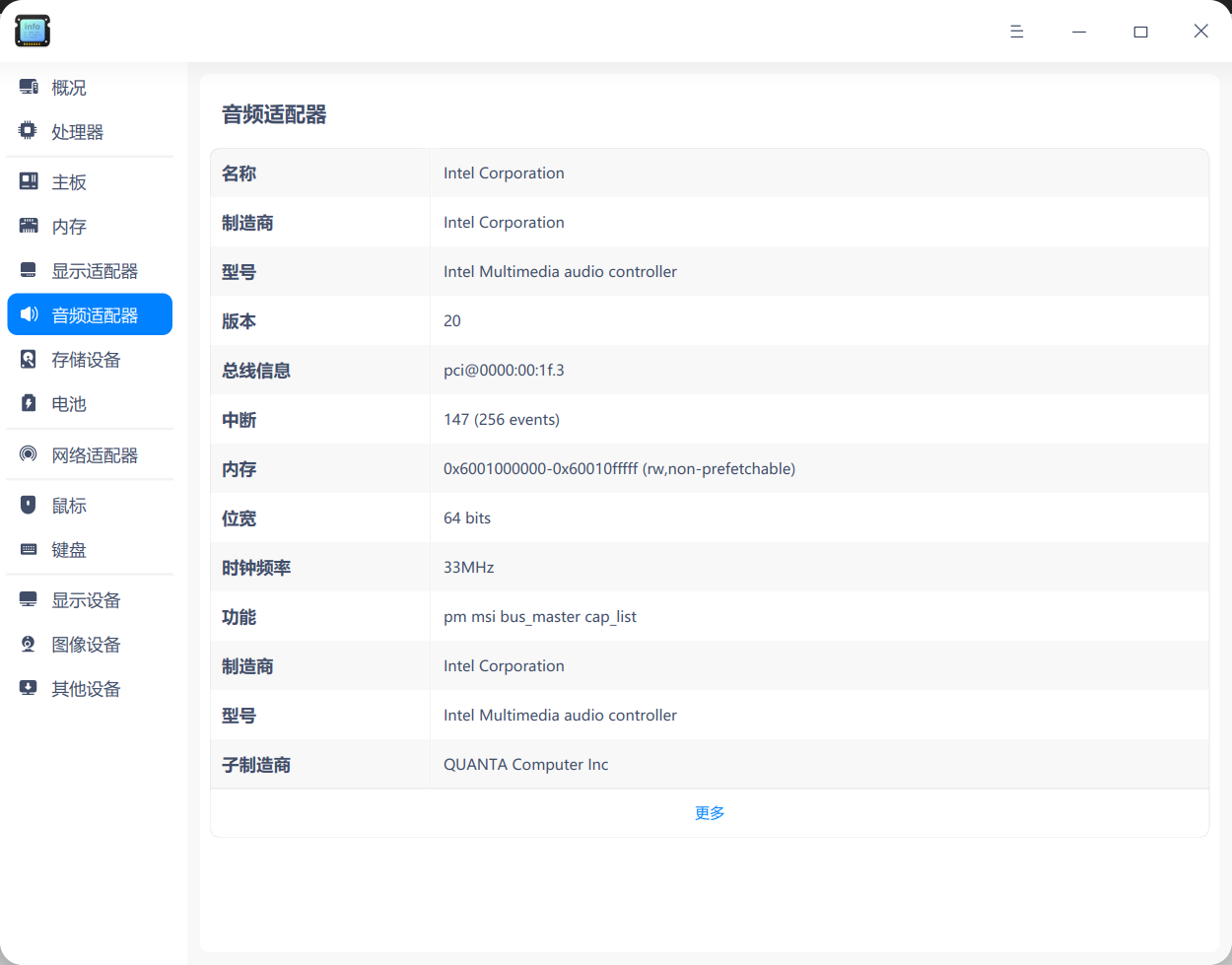

[Kernel/Drive] 安装后没声音,也没法录音
MicroOps
2021-11-25 21:20
1 / 2
MicroOps
2021-11-25 21:22
内核5.10.60 5.13.13 5.15.1都试了

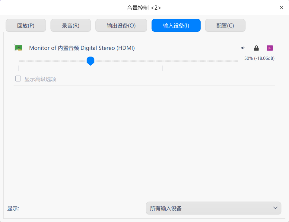

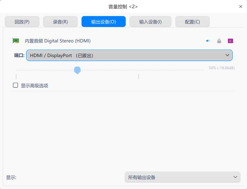

2021-11-26 16:21
WangZhongyun
再安装pulseaudio调试看看,相关内容到论坛内搜索
你看截图是不是pulseaudio
