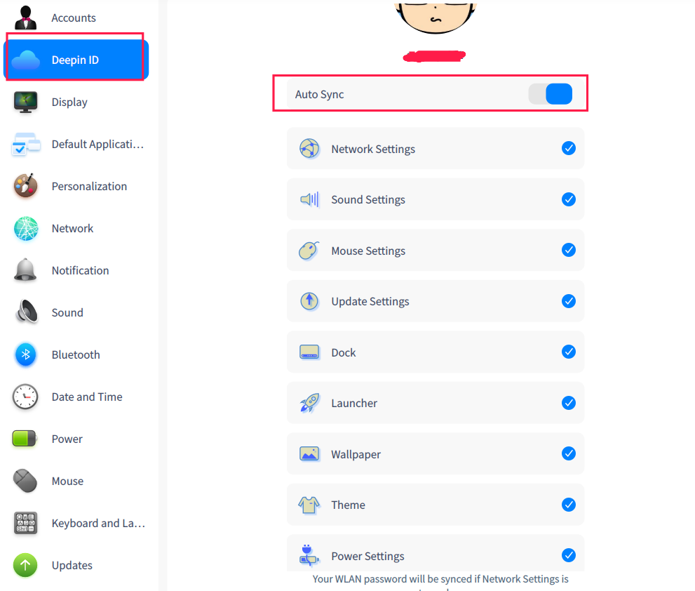

个人以为,从以下几个方面排查吧:
1、如果你经常脱网操作,那把‘设置’-‘Deepin ID’-‘自动同步’给关闭掉

sammy-621:
个人以为,从以下几个方面排查吧:
先谢谢你回答我的疑问。第一点我好像是关了自动同步的,我回去再确认一遍,笔记本不在手上。第二点,内核是内测源最新的,非内测源最新版也试过,还是会卡死,基本上整个桌面都卡死了,快捷键也无法调动。
另外有一点很奇怪,这个系统是我重新安装的,只要不更新,好像就没事,但是更新就会出现卡死。
