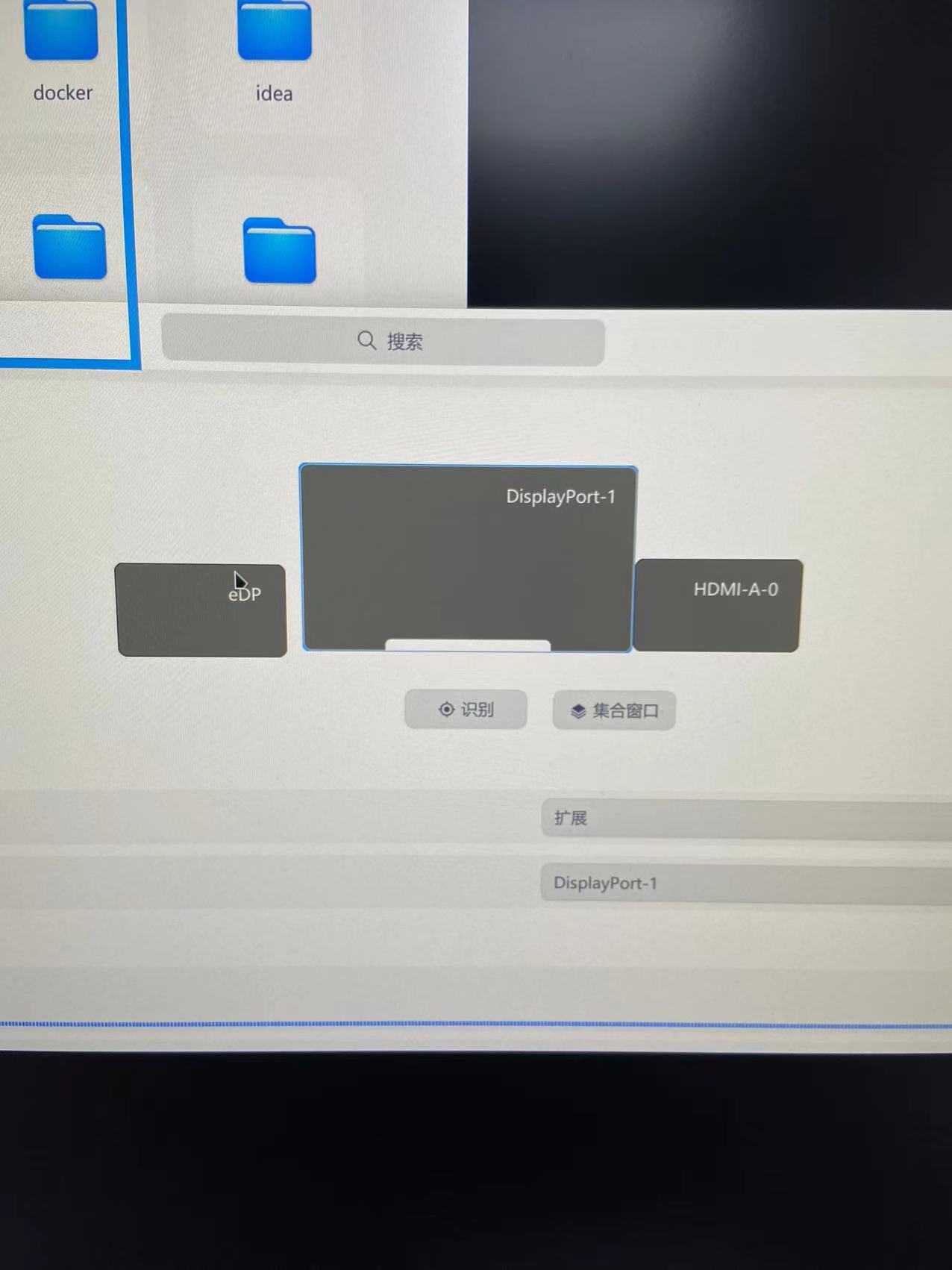

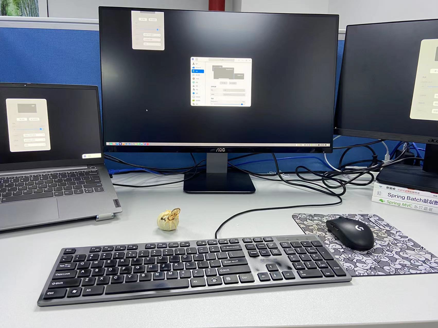

我电脑是联想 ThinkBook 14 2021 锐龙版,电脑的屏幕分辨率是 1920 x 1080 的。
原本外接一个 1920 x 1080 分辨率的显示器没问题。
但是现在多加了一个 3840 x 2160 的显示器,在 “设置——显示”里面想拖拉成横着三个屏幕的布局,拖拉不了。
电脑加 2 个显示器:
问题现状:
目前只能拖拉成这样,无法3个屏幕依次横排
期望效果:
期望能拖拉出下图的样子,目前拖拉了 eDP 会自动弹回去原来的位置

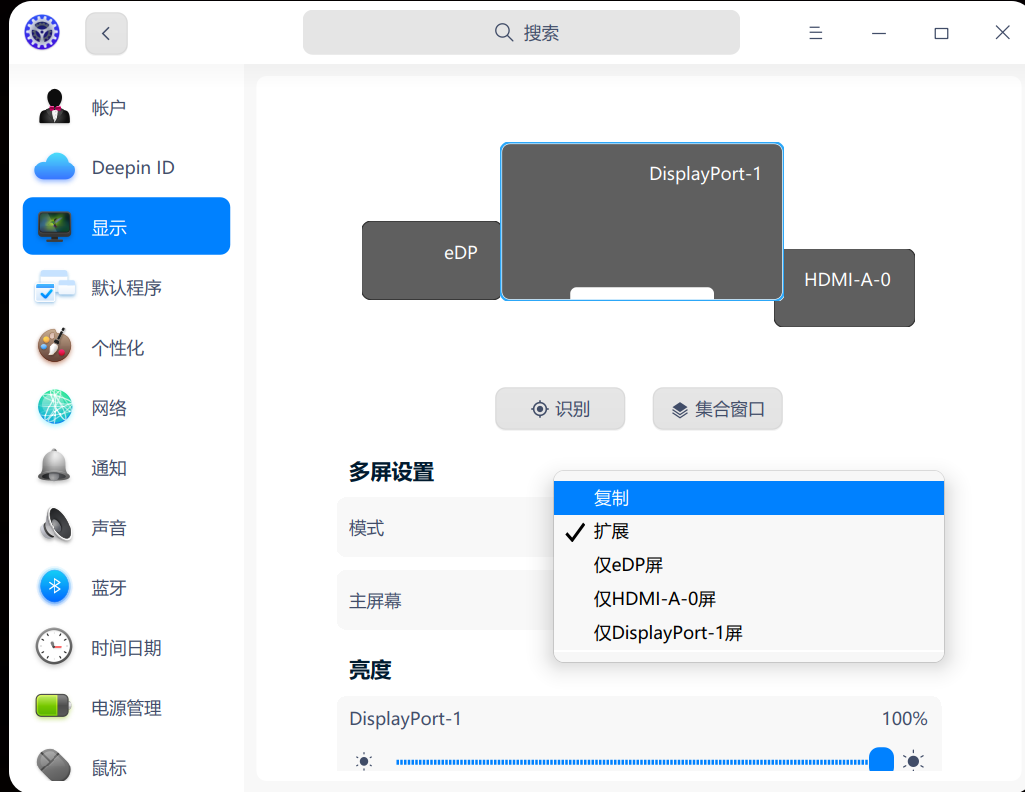

2021-11-16 03:07
不要用拓展,看看能不能选自定义
angelfind
2021-11-16 04:19
Ziggy:
不要用拓展,看看能不能选自定义
不用扩展话,这样子用多屏的就没实际意义了。我都还想知道,有没有办法把额外一个笔记本的显示屏当作扩展连接到主笔记本上。我想应该是不可能的,因为额外的笔记本本来就是一个完整电脑。
2021-11-16 06:20
angelfind:
....你是不是没用过啊..除了扩展还有自定义模式

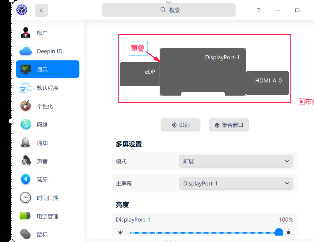

caibh
2021-11-16 17:07
Ziggy:
不要用拓展,看看能不能选自定义

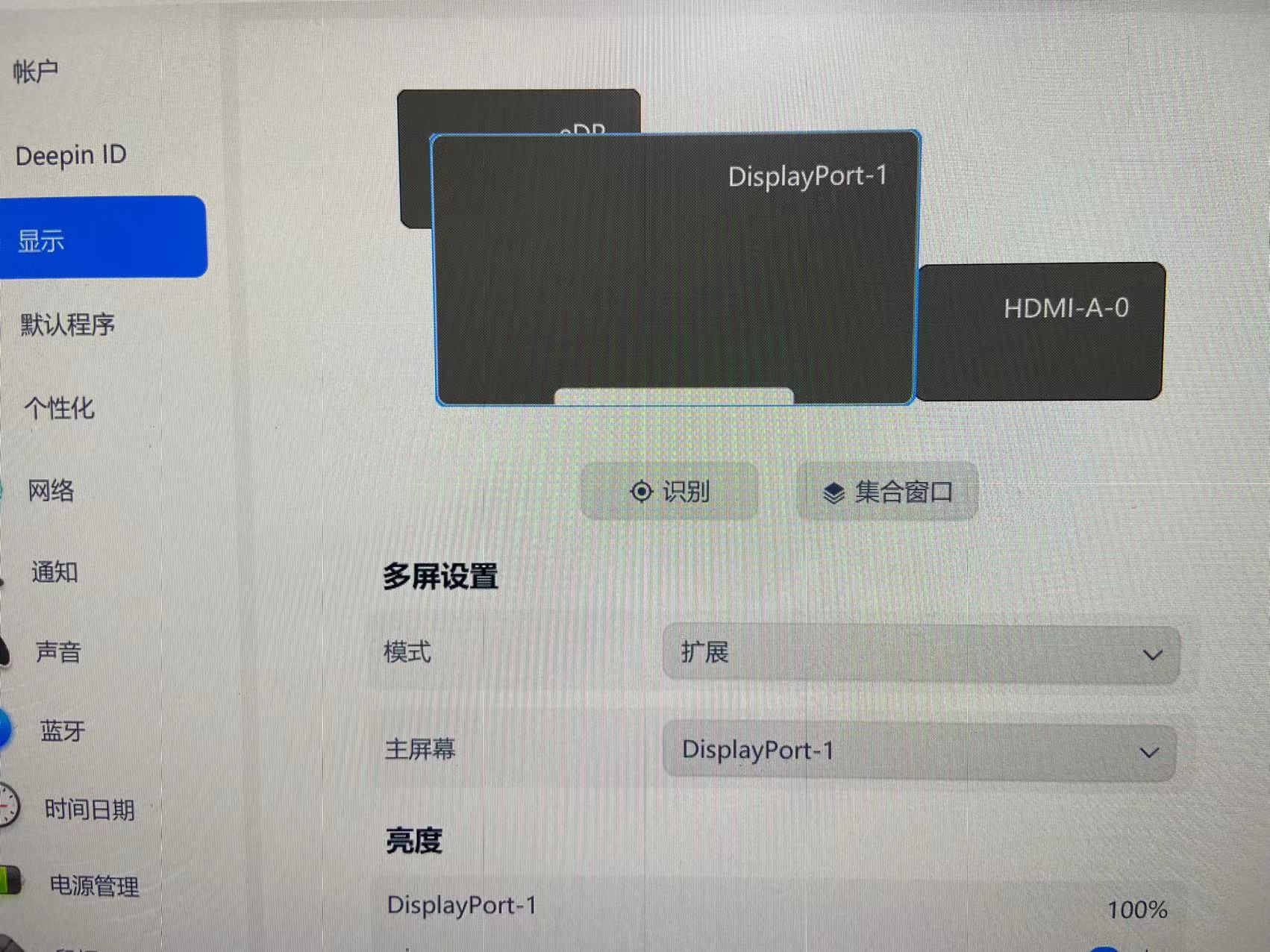

昨晚终于拉成功了,是要有点技巧的,就是要拉自己设置的主屏,而不是拉其它两个屏,其它两个屏拉了会自动回到原来位置的。(PS:没看到有自定义模式)如下图:
但问题还不算完全解决。
我觉得是拖拉的画布不够大,才会导致拉了会回到原来位置的。

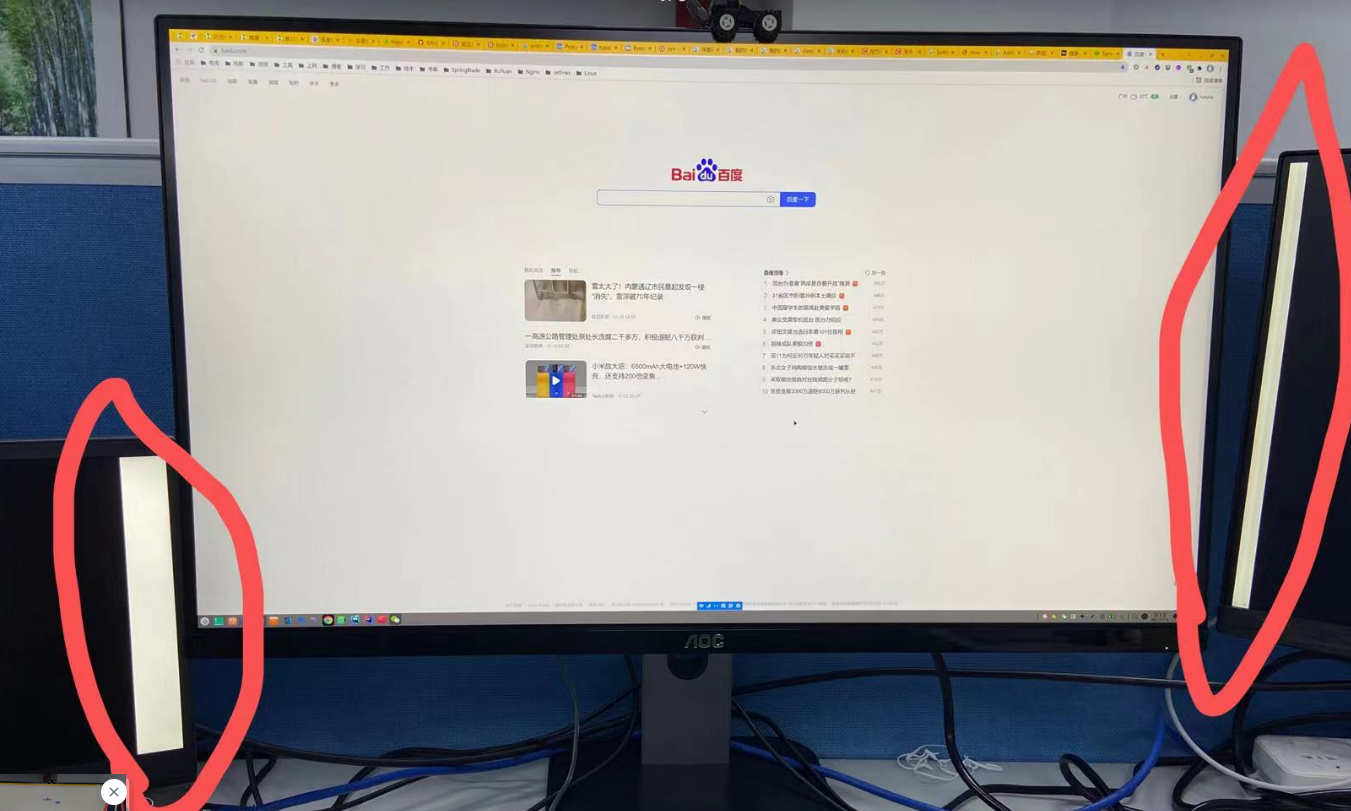

而且因为画布不够大,会导致屏幕重叠。 下图可以看到两屏幕之间是有一点重叠的:
屏幕重叠的问题,在打开一个浏览器将窗口最大化之后,就能发现:
angelfind
2021-11-17 04:18
Ziggy:
还真的没有看到[自定义模式]。只有那位兄弟图中的4个选项。
