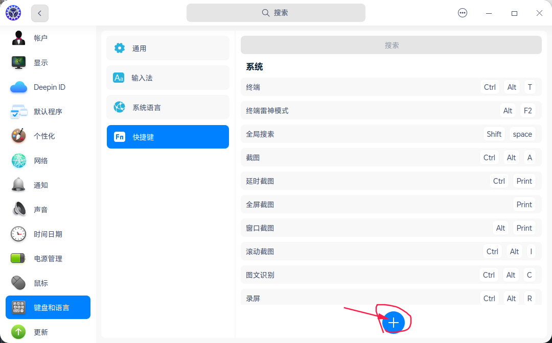

恢复Scroll Lock的功能的方法
·示范系统:deepin20.9

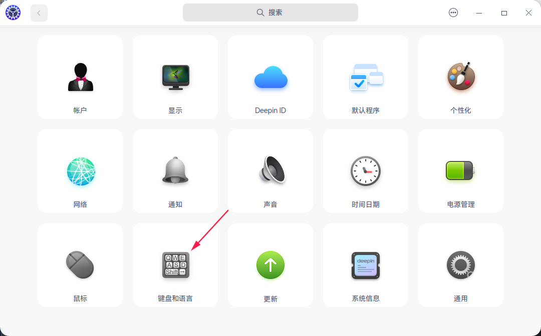

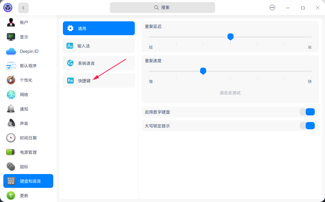

打开设置找到“键盘和语言”并进入“键盘和语言”
点击快捷键
点击“加号”
因为我已经弄好了所有大家照着我的进行填写,名字和快捷键可以按照自己喜好进行填写和设置

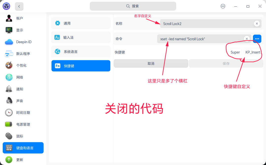

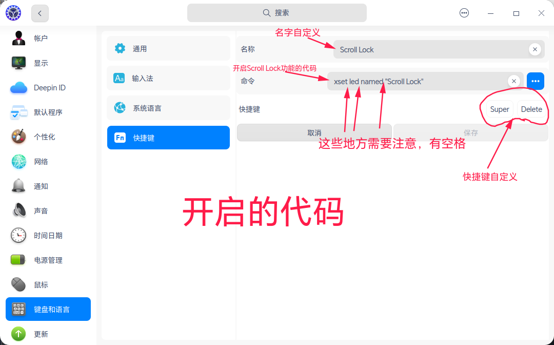

开启的代码:
关闭的代码:
代码:
开启代码:xset led named "Scroll Lock"
关闭代码:xset -led named "Scroll Lock"
填写并保存后点击你设置的快捷键就能启动或关闭Scroll Lock的功能。【可以启动或关闭游戏键盘的背光灯】
