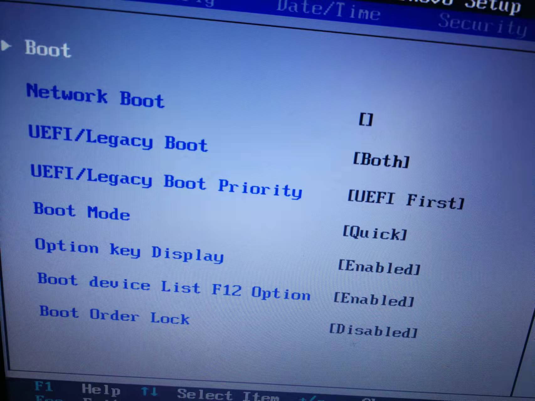

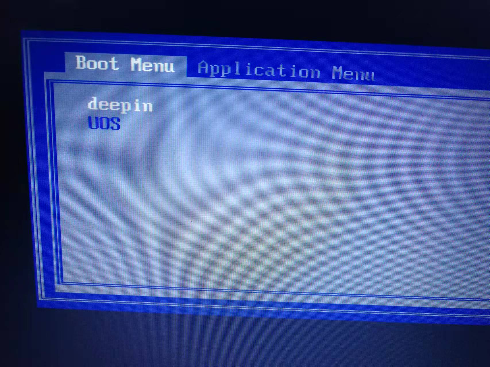

第三,之前用win10-通过U盘安装deepin后,在F 12进入启动菜单看不到硬盘启动项和U盘启动项。 这是个不小的问题,安装deepin后,在F12中的bios 启动菜单bios menu上,只有deepin和UOS启动项,即使插入U盘,无论是win系统盘还是PE,也用了大白菜或者rufus制作的启动盘,都无法识别,进入bios也只有这两个选项,不知道这个问题怎么样解决。还希望有遇到这个问题的朋友给予下指导,我之前已经找了网上很多方法,都不对症,笔记本型号联想V480,
补几张启动图片,

最后一个问题,你是不是开了secure boot?另外bios本身有没有usb efi启动的选项有没有打开?甚至,是不是efi引导?

装deepin之前 U盘启动引导正常,里面有硬盘启动项和U盘启动项等,装完deepin后,在去查看启动菜单,就只有deepin和UOS了 。

是U盘启动的,但是在装deepin之前 U盘启动引导正常,当时是win10系统,里面有硬盘启动项和U盘启动项等,装完deepin后,在去查看启动菜单,就只有deepin和UOS了 。其他项目都没有了

你应该是bios里没有开启快速启动 所以默认会按顺序启动

关闭也是一样。很奇怪

我插上U盘也是一样的,有PE的 还有系统盘 都试过了

Boot Menu里UEFI不设置First试试
