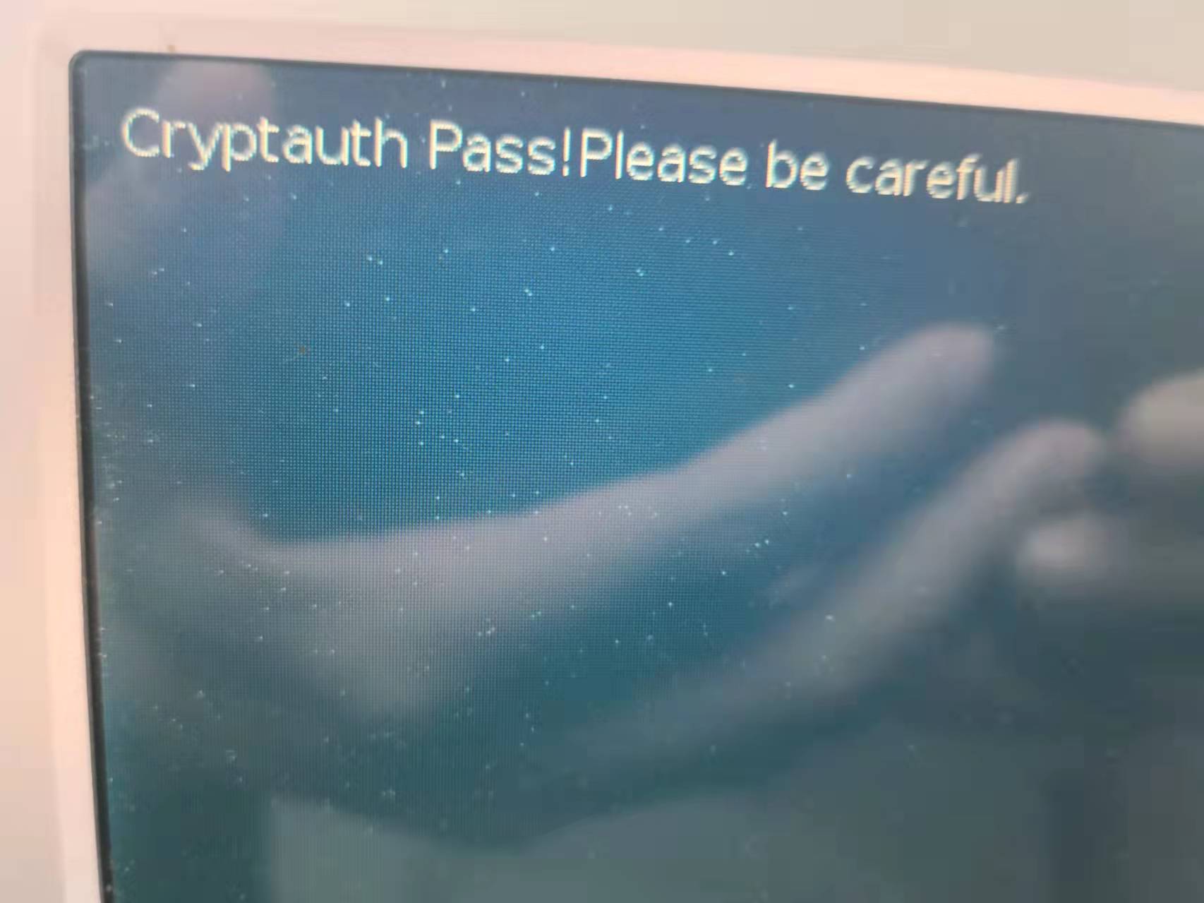

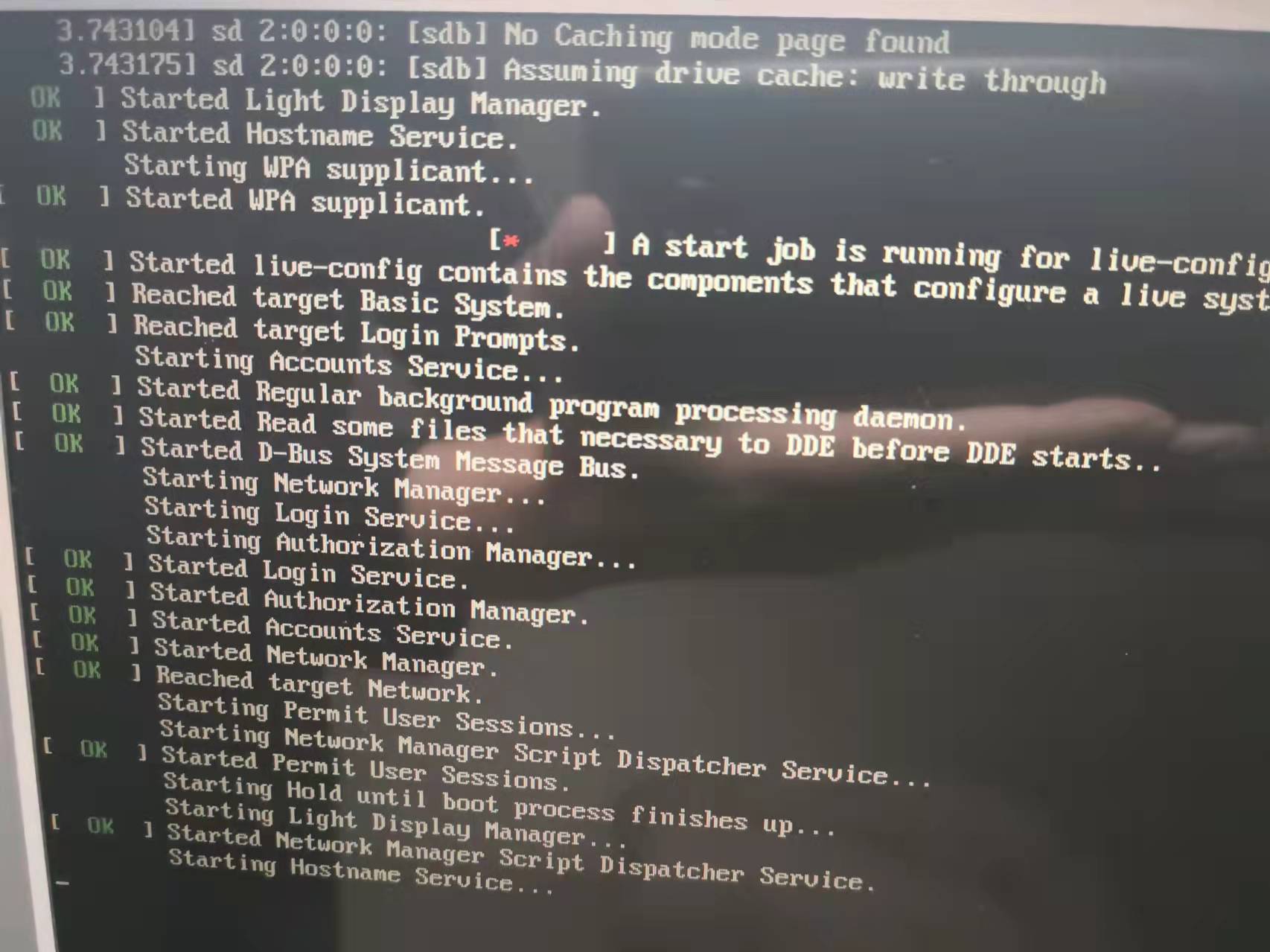

在官网下载了LIVE和优盘制作工具。 ————> 以优盘正常启动,无法进入LIVE系统界面,看下图:
正常优盘启动出现界面20%然后出现命令行,无反应(等过几个小时)

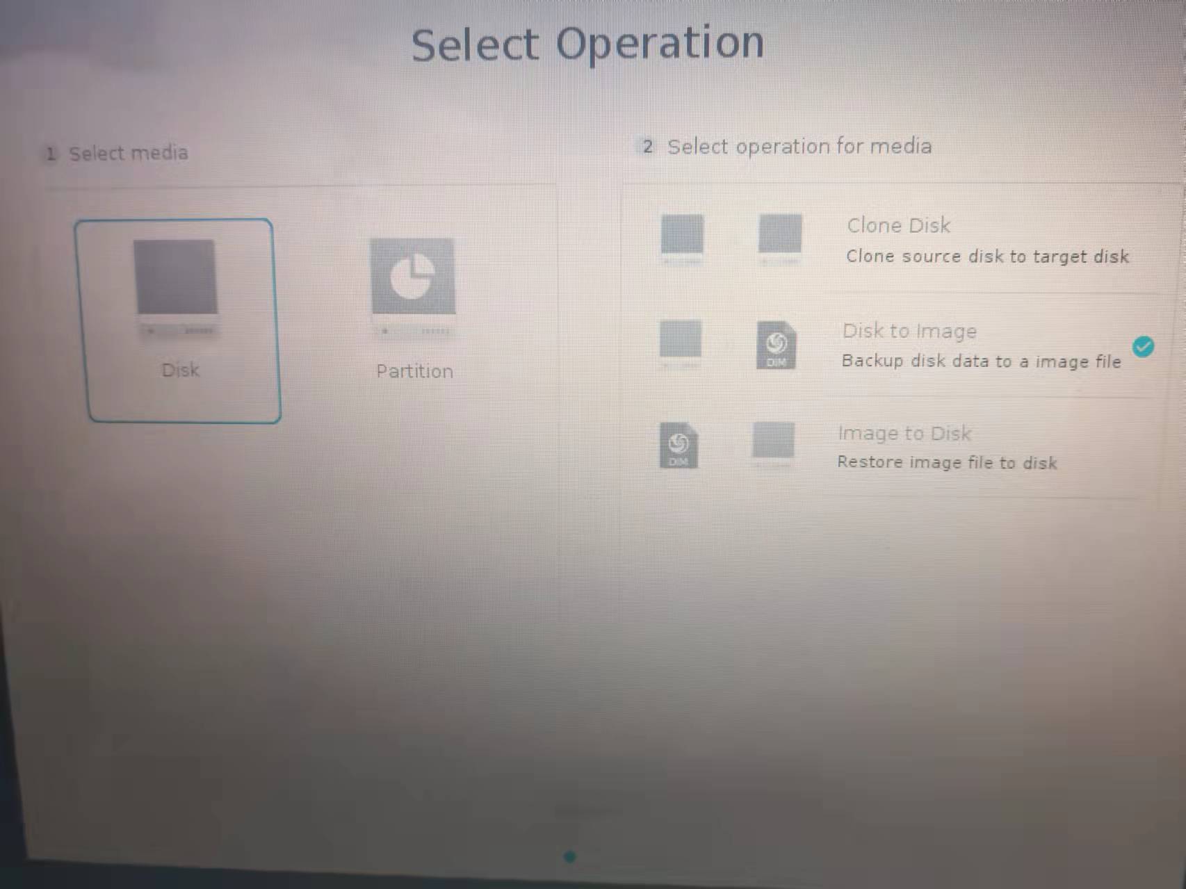

以安全模式进入系统,可以,然后运行deepin-clone,选择硬盘到镜像(系统是整盘安装的),点击下一步,就没有然后了,一直没反应。
没有下一步了
然后怀疑是不是启动盘没有制作好,再次分别用系统自带的镜像刻录程序,UltraISO重新制作了优盘启动盘,还是没有用,和上面的情况一样,正常启动进入不了系统,安全启动可进入系统,但是备份不了。

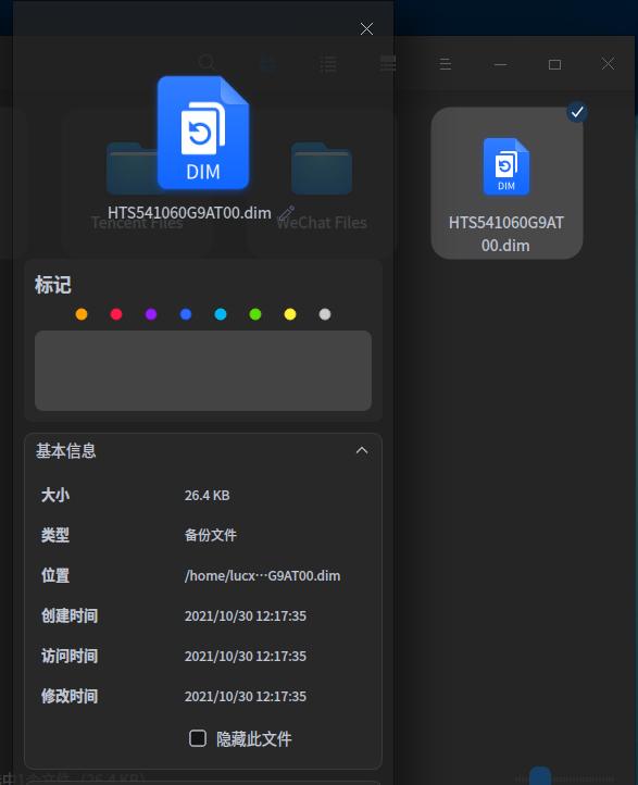

用移动硬盘里的deepin系统引导启动后,运行deepin-clone,备份“秒完成”,但是形成的*.dim文件,只有25.4KB,这是什么啊!
想不出办法呢,……难道,去用GHOST?
