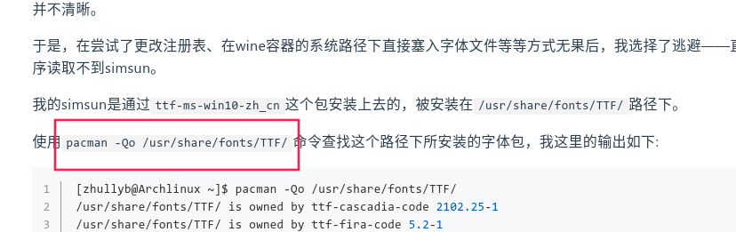

灵兮之:
你可以先看下前面发的那个链接的文章,里面有详细说明操作步骤,只是有些代码要稍微替换下
是参考方法,不是照着抄里面的代码,比如路径、用户名,这些每个人都是不一样的,要在你自己的系统上看下才知道
依葫芦画瓢,不是一模一样复制粘贴
那个参考文章里面通过命令来查找字体包,我的查不出来
灵兮之
2021-11-02 00:46
#22
梁山伯住阳台:
这个你直接测试下就知道了,把simsunb跟simsun这两个字体文件复制到home/bbb/.local/share/fonts里面,打开tim看看会不会卡
如果出现卡顿,把字体删掉,再打开tim,如果不卡了就可以知道就是这个路径了
deepin不能使用pacman命令,但是可以用sudo apt install bubblewrap直接安装bubblewrap
就是自己手动找到对应路径,然后安装bubblewrap,进行屏蔽就好了
