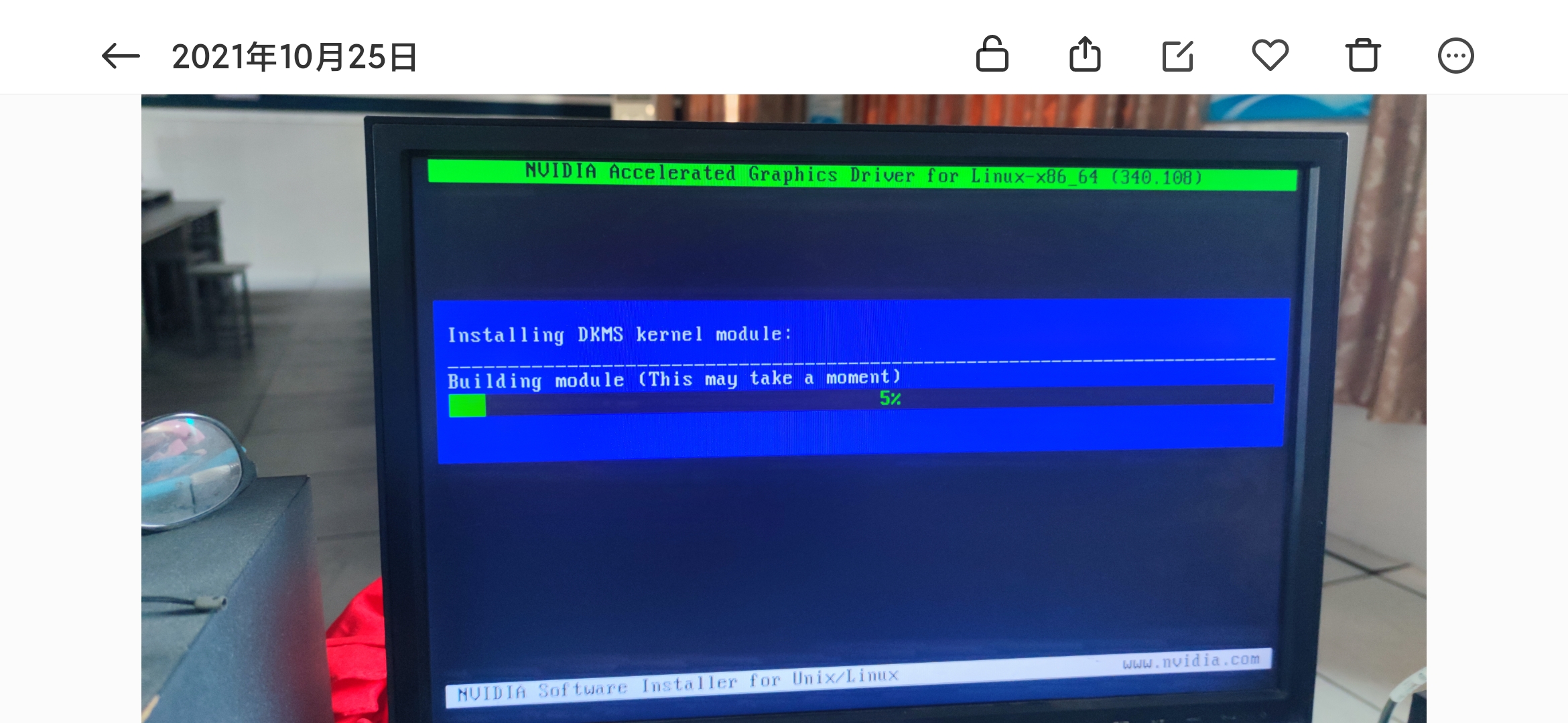

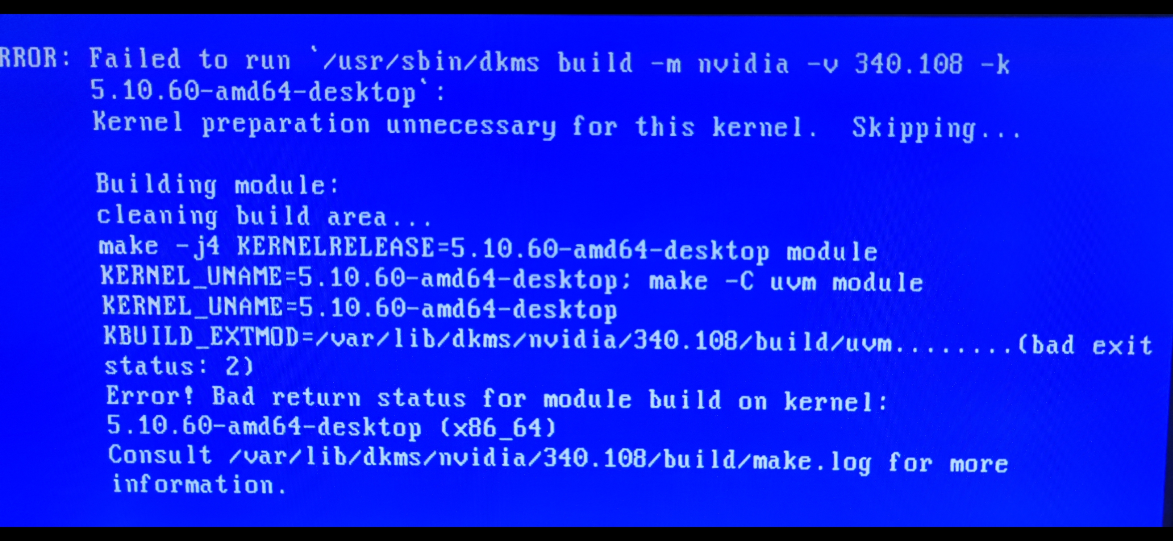

系统是换下来的一套老机器,I3-3240+B75+8G+9600GT,系统安装很顺利,勾选了那个英伟达闭源驱动。可是安装好了之后,因为分辨率只能用1024*768,想到升级显卡驱动,安装的显卡驱动管理器无法切换到英伟达驱动,重启两次后又回到了nouveau驱动上去了。于是按照网上的帖子,卸载英伟达驱动,停用nouveau驱动,停用图形界面,进行驱动安装,驱动是英伟达官网的驱动,结果出现了如图所示的故障。

你这驱动是nvidia官方下载的?应该是驱动内核和系统内核不匹配造成的
斯文书生
2021-10-26 18:29
应该是驱动不支持新内核,看了下这个驱动,貌似是2019年的
斯文书生
2021-10-26 18:36
https://linuxconfig.org/how-to-install-nvidia-driver-on-debian-10-buster-linux
试试

北冥夜未央
Ecological co-builder
2021-10-27 02:47
显示驱动要和内核版本匹配才能用,现在官网下载的都用不了,除非你用对应的系统内核。最好用源内的驱动程序。

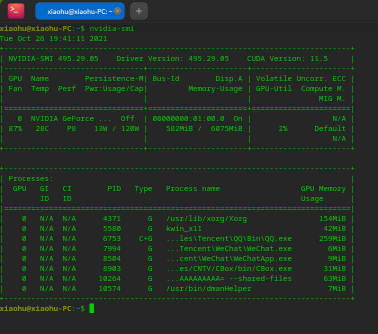

qq4945286
2021-10-27 03:44
我的是台式机,nvidia官方驱动随便装,不用管内核是多少。从驱动450到现在用的495
qq4945286
2021-10-27 03:45
你去下载450以上的驱动版本吧

qq4945286:
我驱动在英伟达官方下的啊,你这个驱动在哪里能下到啊?

qq4945286
2021-10-28 04:08
zf98421:
请问可以在哪里下到驱动呢?
你看看这个视频吧,里面都有介绍https://www.bilibili.com/video/BV1zb4y1S77A/
qq4945286
2021-10-28 04:13
zf98421:

widon1104
2022-01-01 03:53
楼主这个显卡驱动支持你的显卡:https://www.nvidia.cn/drivers/results/156188/
这个显卡驱动是2019年的,你用5.10.60内核肯定无法匹配的,你应该安装2019年的内核才能和这个驱动匹配:
2019年的内核你可以试试ubuntu的:https://kernel.ubuntu.com/~kernel-ppa/mainline/
也可以先试试源里面的,用命令行安装低版本内核
