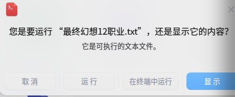

为啥 打开文本文档不能直接显示,要再点一次显示,这不明显的画蛇添足吗?如果打开的文本多的,明显增加别人工作量。
建议直接显示,省去这一步

vevw3000
2021-10-21 02:40
选了文本编辑器为默认也不行呢?还是要显示这个图片的界面。

enforcee
2021-10-21 03:07
其实是Linux自带的文件系统有“可执行权限”的设定,只有赋予文件可执行权限以后才会选择执行,否则默认显示
而其他文件系统(FAT,NTFS)没有这个设计,就会默认所有文件都是可执行文件,每次都要选择一下
其实我觉得这个确实可以优化一下,也是流传已久的设计缺陷了,智能识别文件的可执行性应该没有困难,要不给一个默认选项和手动备选选项也比现在这样强

北冥夜未央
Ecological co-builder
2021-10-21 05:31
vevw3000:
怎么样设置双击直接显示?
右键,把“允许以程序执行”前的对勾去掉。
Linux中一切皆文件,所以把文件设置执行权限就可以代表应用程序或者设备,去掉执行权限就是文本文件。

vevw3000
2021-10-21 07:11
北冥夜未央:
选项是灰色的,点不了

北冥夜未央
2021-10-21 07:56
vevw3000:
选项是灰色的,点不了
sudo chmod 666 文件名.txt
或者你的文件是在NTFS格式分区下,Linux默认是不支持NTFS格式分区的,所有在NTFS分区下的文本文件都是加了执行权限的,而且去不掉,把文件放到Ext4分区下就可以了。
北冥夜未央
2021-10-21 08:11
灵兮之:
不是的,这个是文管的问题,像其他的文管nemo就不会有这种问题
真的不是Linux系统的文件属性导致的,是deepin的文管太差劲,程序员没能力做
你试试就知道了。文件不能放在NTFS分区下,Linux是不支持这个格式的分区,现在能读写是外挂了程序,默认的文本权限加了可执行,而且去不掉。
