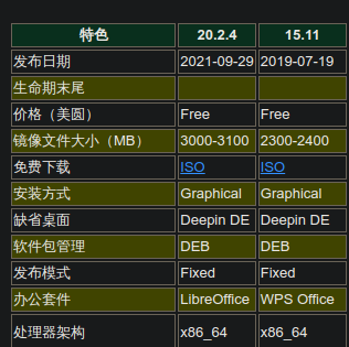

需要稳定去用UOS
你看一下deepin国际排名那个页面,清晰写着发行方式为rolling
所有滚动发行版都不会保留上一个版本的仓库
如果你需要,自己rsync一份吧

好象是改回来了

2021-10-19 06:16
dolphin_roy:
好象是改回来了
